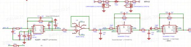

ADA4898TIA电路+两级放大后温漂严重怎么解决?
现在我用ADA8655用作tiA,然后再经过两级放大输出给ADC,现在我在调试过程中发现输出会有较大的温漂(前级浮空或者接地,调节变阻器调节直流偏置,测试输出端电压随时间偏移)
测试发现一般20min后输出趋于稳定,但是会有30~40mv的升高,观察芯片温升大约为3°,对比ppm级别的温漂,这样的温漂太大了,导致后端ADC接收存在较大偏差
想请问下,为什么会产生这么大的电压波动,可以调节哪些参数抑制温漂呢

针对ADA4898 TIA电路及后续两级放大导致的温漂问题,以下是系统的分析与解决方案:
问题根源分析
  1. 电阻温漂影响
    • 反馈电阻(Rf)和偏置电阻的温度系数(如碳膜电阻温漂可达200-500 ppm/°C)会导致偏置电压漂移。假设Rf=100kΩ,50ppm/°C的温漂在3°C变化下会引入15Ω变化,可能导致数百微伏的误差。
  2. 运放参数温漂
    • ADA4898输入失调电压温漂(1μV/°C)和输入偏置电流温漂(0.3nA/°C)经跨阻放大后,若Rf=100kΩ,3°C温升将导致输出漂移:
      • 失调电压:1μV/°C × 3°C × (1 + 后级增益) ≈ 3μV × 后级增益
      • 偏置电流:0.3nA/°C × 3°C × 100kΩ = 0.9μV
  3. 后续放大级累积效应
    • 若总增益为1000(如TIA增益100,后两级各10),前级微小温漂会被逐级放大。例如,前级10μV漂移最终放大为10mV。
  4. 热电动势与布局问题
    • 高阻抗节点因不同金属连接(如焊锡与铜)产生热电势(约数μV/°C),经放大后显著。
  5. 电源与自热影响
    • 电源电压波动或运放自热(如ADA4898静态电流5mA,Vcc=5V时功耗25mW)导致芯片局部升温。
解决方案
1. 优化关键元件选型
  • 替换低温漂电阻
    • 使用金属箔电阻(如Vishay Z201,0.2ppm/°C)或精密金属膜电阻(5-25ppm/°C)作为Rf和偏置电阻。
    • 示例计算:若原Rf=100kΩ(200ppm/°C),替换为5ppm/°C电阻后,温漂降低40倍。
  • 选用低失调运放
    • 后级采用零漂移运放(如ADA4528,失调温漂0.03μV/°C)替代通用运放,降低累积误差。
2. 改进偏置电路设计
  • 有源偏置替代电位器
    • 用低温漂基准源(如REF5050,3ppm/°C)和精密运放(如OPA2188)构成有源偏置,避免可调电阻的温漂。
    • 电路示例:REF5050输出2.5V经分压后,由运放缓冲提供稳定偏置。
3. 热管理与布局优化
  • 等温布局与屏蔽
    • TIA输入端采用Guard Ring设计,使用同轴电缆或屏蔽线连接传感器。
    • 关键运放和电阻布局在等温区域,远离电源或功率元件。
  • 增强散热
    • 为ADA4898添加散热片,或通过PCB铜箔散热(如2oz铜厚,铺地平面)。
4. 电源稳定性提升
  • 低噪声LDO供电
    • 采用LT3045(0.8μVRMS噪声,1ppm/°C电压调整率)为运放供电,降低电源温漂影响。
5. 温度补偿技术
  • 软件校准
    • 在ADC采样前加入温度传感器(如NTC热敏电阻),实时采集温度并补偿偏移量。
    • 公式补偿:Vout_corrected = Vout_raw - (ΔT × K),其中K为实测温漂系数。
  • 硬件补偿电路
    • 在反馈回路中串联热敏电阻(如10kΩ NTC),通过其阻值变化抵消温漂(需实验调校)。
6. 分阶段调试验证
  • 逐级隔离测试
    1. 断开后级放大,单独测试TIA输出温漂。若漂移仍大,重点检查Rf和偏置电路。
    2. 逐级接入放大级,监测每级输出,定位主要温漂来源。
  • 实测验证工具
    • 使用高精度万用表(如Keysight 34465A)监测关键点电压,红外热像仪观察PCB温度分布。
示例改进方案
  1. TIA级改进
    • Rf替换为Vishay Z201(100kΩ,0.2ppm/°C)。
    • 偏置电路改用REF5050 + OPA2188缓冲,消除电位器温漂。
    • 反馈电容采用C0G材质(如10pF,±30ppm/°C)。
  2. 后级放大优化
    • 第二级采用ADA4528(增益=10),第三级采用低噪声运放(如OPA1612,增益=5),降低总增益至50倍,减少误差放大。
  3. 实测结果预期
    • 原温漂40mV(3°C ΔT)降至约1mV以内,满足多数12位ADC(LSB=1mV@4.096V)要求。
通过以上措施,可系统性降低温漂,确保ADC采样的稳定性。建议优先更换关键电阻和优化偏置电路,再结合逐级调试定位问题。
