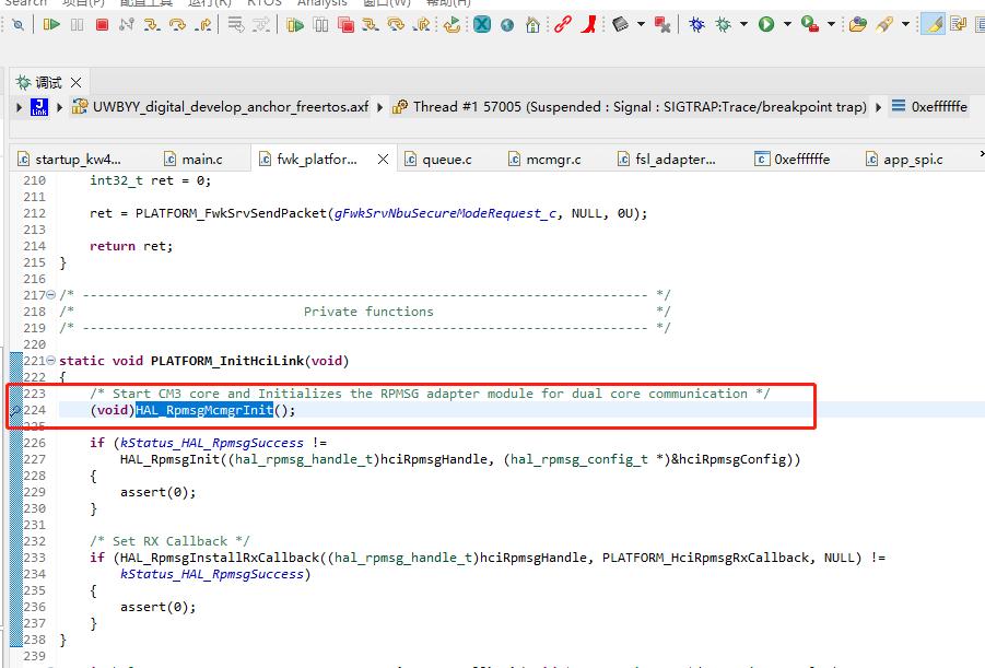

在调试KW45电路板时,HAL_RpmsgMcmgrInit() 导致程序失控的原因可能涉及以下硬件和软件配置问题:
主要原因分析
共享内存配置错误
- RPMsg依赖核间共享内存传递消息,若内存地址未对齐、大小不足或未在链接脚本中正确定义,可能导致非法访问(触发HardFault)。
- 检查点:确认共享内存区域的地址范围是否与硬件设计匹配,避免与其他功能(如DMA、缓存)冲突。
时钟或外设未使能
- RPMsg相关外设(如邮箱、MU模块)的时钟未正确开启,导致寄存器访问失败。
- 检查点:在初始化前调用时钟使能函数(如
CLOCK_EnableClock)确保相关模块已激活。
中断配置问题
- 核间通信依赖中断(如MU中断),若中断向量未注册、优先级冲突或未使能,可能导致程序卡死或反复进入异常。
- 检查点:验证中断控制器(NVIC)配置,确保中断服务例程(ISR)存在且正确。
多核同步问题
- 主从核启动顺序错误,或从核固件未正确加载,导致主核发送消息时无响应。
- 检查点:确保从核已初始化完成(如通过信号量或标志位同步)。
硬件模块初始化遗漏
- 某些依赖模块(如引脚复用、电源管理)未初始化,导致通信接口无法工作。
- 检查点:查阅芯片手册,确认是否需要提前配置引脚功能或电源模式。
单步调试时序问题
- 单步执行可能破坏硬件操作的实时性(如中断响应延迟),导致状态机紊乱。
- 检查点:尝试全速运行观察是否正常,或在关键代码段添加断点替代单步。
受影响的硬件模块
- 共享内存控制器:核间共享内存区域(如OCRAM或特定SRAM段)。
- 邮箱/MU模块:核间通信的消息单元(Message Unit)。
- 中断控制器(NVIC):处理核间通信中断。
- 系统时钟/电源管理:影响外设工作状态。
- 调试接口:单步调试可能导致时序敏感操作失败。
调试建议
检查HardFault信息
- 通过调试器查看
CFSR(Configurable Fault Status Register)确定异常类型(如BusFault、MemFault)。
- 检查
LR(Link Register)和PC(Program Counter)定位崩溃位置。
逐段验证初始化流程
- 注释掉
HAL_RpmsgMcmgrInit(),逐步添加功能代码,定位问题步骤。
- 对比官方SDK示例(如NXP提供的RPMsg例程),确认配置参数正确。
验证共享内存访问
- 在初始化前后,通过内存读写测试验证共享内存是否可正常访问。
日志输出辅助
- 在关键步骤插入日志或LED状态指示,观察程序执行流程是否按预期进行。
示例代码检查点
// 示例:检查RPMsg初始化参数
rpmsg_mcmgr_config_t config;
config.sharedMemAddr = SHARED_MEM_BASE; // 确认地址与链接脚本一致
config.sharedMemSize = SHARED_MEM_SIZE; // 大小足够容纳消息池
config.interruptNum = MU_IRQn; // 确认中断号与硬件匹配
if (HAL_RpmsgMcmgrInit(&config) != kStatus_Success) {
// 处理初始化失败
通过以上步骤,可以系统性地排查硬件配置和软件逻辑问题。若问题仍未解决,建议结合芯片手册和调试寄存器进一步分析外设状态。
