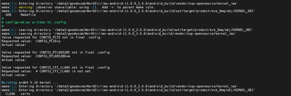

I.MX8mq适配RTL8852BE模组编译不到驱动怎么解决?

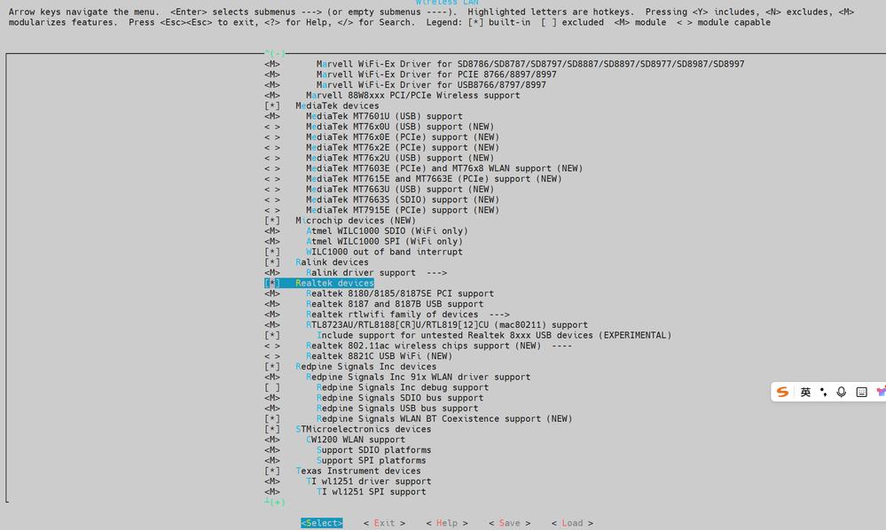

wifi驱动内RTL系列的kconfig和makefile相关的配置都有  但是menuconfig下看 没有子目录

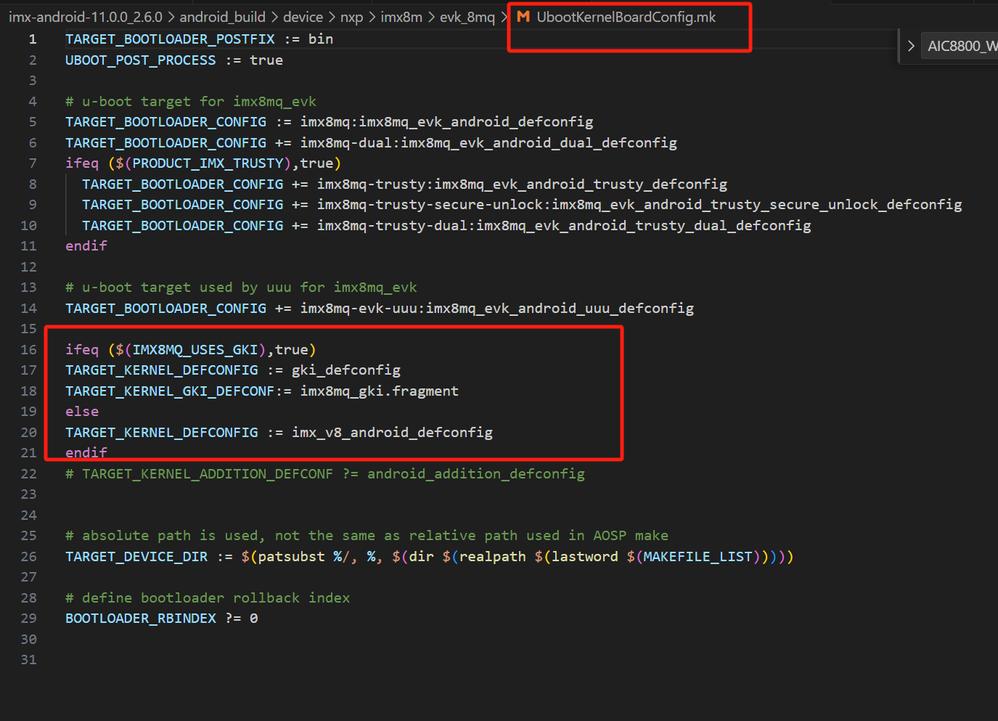

安卓10的SDK 这个内核配置文件是这吧 我这俩都改了  config_8852be=m 而且我添加的这个在最终的.config里面没有 这个是为啥 就是编译不到驱动
