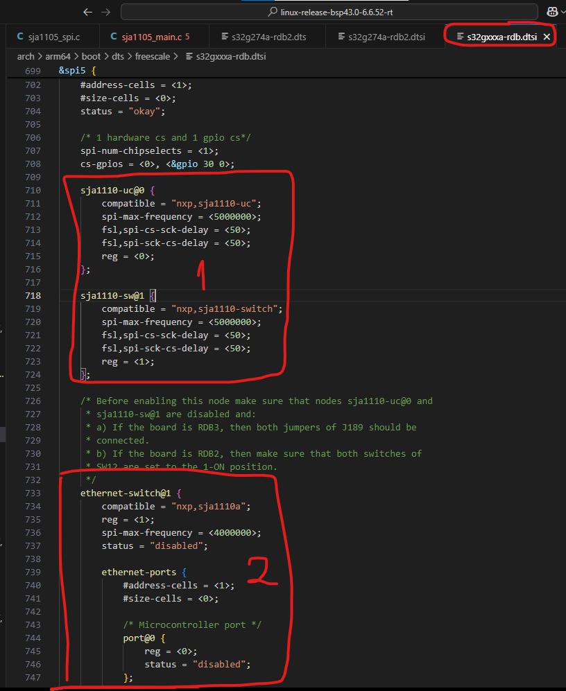

方法三:临时启用DSA支持
- 修改设备树
在设备树中启用 dsa 节点并重新编译:
&switch {
compatible = "nxp,sja1110a";
dsa,member = <0 0>;
status = "okay";
加载DSA驱动后使用标准工具:
bridge fdb show dev sw0p1

方法三:临时启用DSA支持
- 修改设备树
&switch {
dsa,member = <0 0>;
status = "okay";
加载DSA驱动后使用标准工具:
