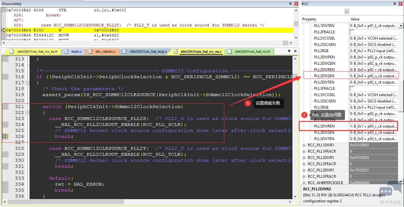

使用的板卡是 STM32h7s78-dk,启动流程是 boot + flash app 的方式,boot 参考的 xip 示例,xip 时钟绑定在 hclk 上。
问题
在 app 代码中,初始化调用了 systemclock update 函数,然后对 sdmmc 进行了初始化,看到在使能 sdmmc 时钟时, pll2 相应的时钟输出位没有被成功置 1,但同样设置 ltdc 时钟没用问题。
PLL2 的时钟使能是有什么特殊的方法吗?或者说 XIP 对 PLL2 时钟源有操作?

你确认下SDMMC12SEL位,到底选择哪一路作为SMMMC外设时钟。

在STM32H7系列中,PLL2的时钟使能失败可能涉及多个因素。以下是可能的原因及解决方案:
1. XIP模式下的时钟继承问题
  • 问题描述
    如果Bootloader配置了XIP(eXecute In Place)模式,且HCLK绑定在某个时钟源(如PLL1),可能导致应用程序初始化时无法直接修改PLL2的配置。某些时钟资源可能已被Bootloader锁定。
  • 解决方法:
    • 在应用程序中复位RCC外设(通过__HAL_RCC_DEINIT()),重新初始化时钟树。
    • 确保Bootloader在跳转到App前释放对RCC的写保护(如解锁RCC寄存器,清除FLASH锁定位)。
2. PLL2的配置顺序错误
  • 关键点
    PLL2的配置必须遵循严格的顺序:选择时钟源 → 配置分频/倍频 → 使能PLL → 等待锁定 → 使能分频输出
  • 验证步骤:
    1. 检查RCC_PLLCKSELR是否选择正确的PLL2时钟源(如HSE或HSI)。
    2. 配置RCC_PLL2DIVR的分频参数(DIVM2, DIVN2, DIVP2等),确保输入/输出频率在允许范围内。
    3. RCC_CR寄存器中置位PLL2ON并等待PLL2RDY标志置位。
    4. 启用PLL2的分频输出(如RCC_PLL2DIVR中的DIVP2ENDIVQ2EN等)。
