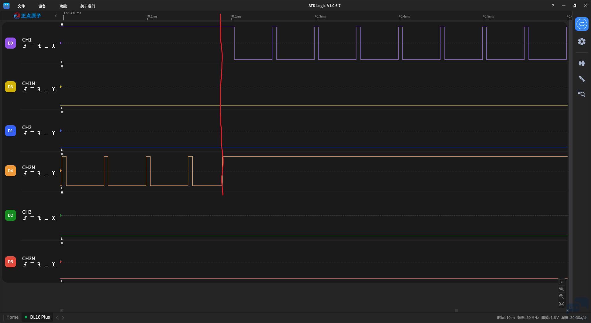

在使用STM32F405进行6步PWM输出时,定时器配置由强制输出(Force Output)转为PWM模式后,COM(Compare Output Mode)触发后出现延迟生效的现象,可能是由于以下几个原因导致的。以下是一些可能的解决方案和调试建议:
1. 检查定时器配置顺序
- 在切换定时器模式时,确保配置顺序正确。例如,在从强制输出切换到PWM模式时,建议先配置PWM模式,再使能定时器。
- 确保在切换模式时,定时器的计数器(CNT)和比较寄存器(CCR)的值是合理的,避免意外的状态跳变。
2. 检查COM事件触发时机
- COM事件是由定时器的更新事件(UEV)触发的。如果COM事件触发时,定时器的计数器值已经超过了比较寄存器(CCR)的值,可能会导致PWM输出延迟生效。
- 确保在切换模式时,定时器的计数器值处于一个合适的范围,例如在计数器的起始值(0)附近。
3. 使用预加载寄存器
- 在配置PWM模式时,使能比较寄存器(CCR)和自动重装载寄存器(ARR)的预加载功能(Preload),以确保配置在下一个更新事件(UEV)时生效,而不是立即生效。
- 例如,设置
TIMx_CCMRx 寄存器中的 OCxPE 位和 TIMx_CR1 寄存器中的 ARPE 位。
4. 检查定时器时钟和分频
- 确保定时器的时钟配置和分频设置正确。如果时钟频率过低,可能会导致PWM输出的延迟现象。
- 检查定时器的
TIMx_PSC 和 TIMx_ARR 寄存器,确保它们配置正确。
5. 使用DMA或中断同步
- 如果需要精确控制PWM输出的切换时机,可以使用DMA或定时器中断来同步配置的更改。
- 例如,在定时器更新事件(UEV)触发的中断中,切换PWM模式和强制输出模式。
6. 检查硬件电路
- 如果问题仍然存在,检查硬件电路是否存在延迟或干扰。例如,检查PWM输出引脚的电平是否受到外部电路的影响。
7. 调试建议
- 使用调试工具(如STM32CubeMonitor或逻辑分析仪)捕获定时器的配置和PWM输出的波形,分析延迟的具体原因。
- 在代码中添加调试信息,记录定时器配置的切换时间和COM事件的触发时间。
示例代码
以下是一个示例代码片段,展示了如何从强制输出切换到PWM模式:
// 切换到强制输出模式
TIM_ForcedOCxConfig(TIMx, TIM_ForcedAction_InActive); // 强制输出低电平
TIM_ForcedOCxConfig(TIMx, TIM_ForcedAction_Active); // 强制输出高电平
// 切换到PWM模式
TIM_OCInitTypeDef sConfigOC = {0};
sConfigOC.OCMode = TIM_OCMODE_PWM1; // PWM模式1
sConfigOC.Pulse = CCR_Value; // 设置比较寄存器值
sConfigOC.OCPolarity = TIM_OCPOLARITY_HIGH;
sConfigOC.OCFastMode = TIM_OCFAST_DISABLE;
HAL_TIM_PWM_ConfigChannel(&htim, &sConfigOC, TIM_CHANNEL_x);
// 使能定时器
HAL_TIM_PWM_Start(&htim, TIM_CHANNEL_x);
通过以上方法,应该能够解决定时器配置切换时的延迟问题。如果问题仍然存在,建议进一步分析具体的硬件和软件环境。
