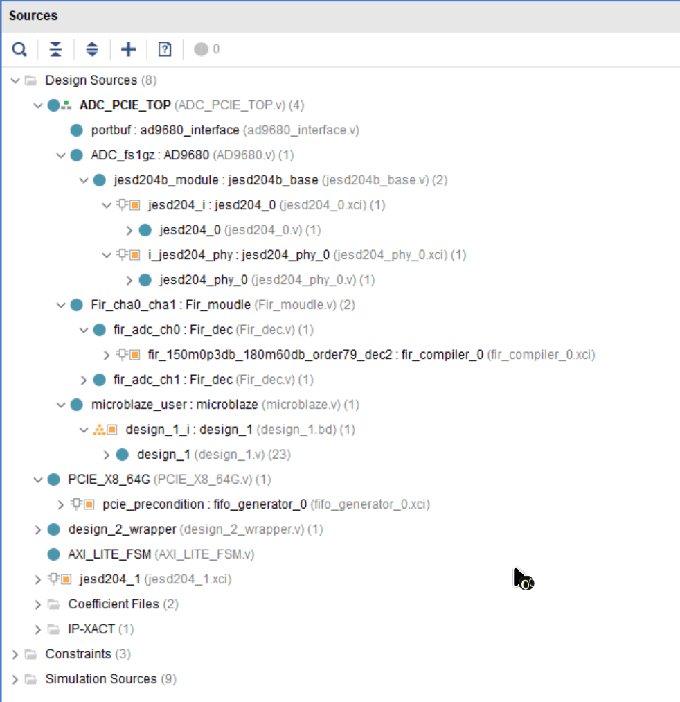

这是我的工程结构,其中jesd204部分在一开始运行综合的时候就出错了,报错如下

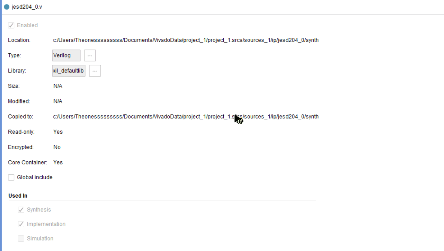

显示端口不存在,Ip核下的jesd204_0.v和 jesd204_phy_0.v在属性上是本该存在于
但是当我查看对应文件夹的时候,没有对应路径

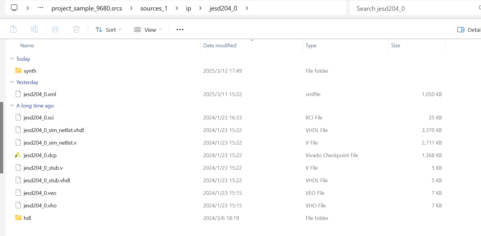

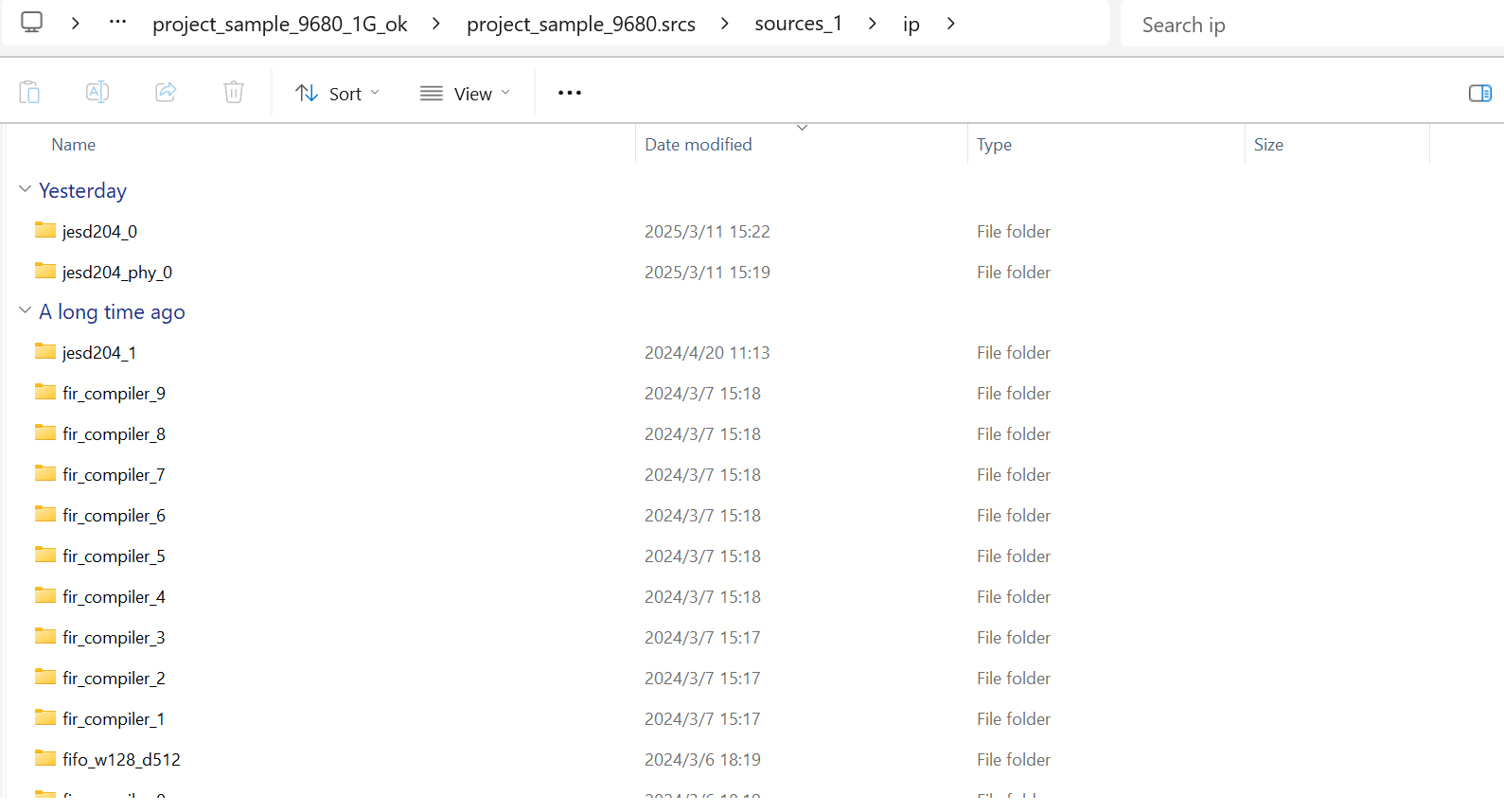

这是另一个同样项目的完整工程的结构,显示这个位置本该是
我是小白,照着别人项目做的,但是去问的时候人家说是根据两个IP核的示例工程中的某个文件来在jesd204b_base.v中例化,其他的对方不记得了,这里想问下这个问题该怎么解决?
