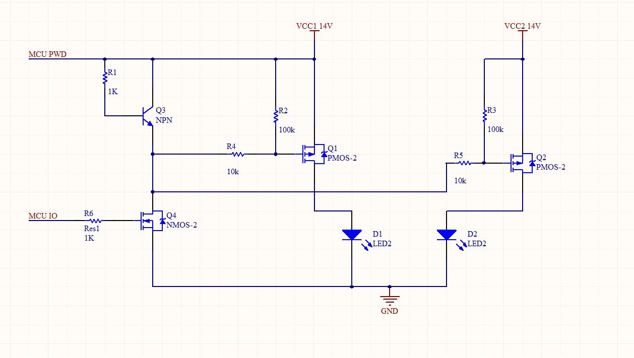

双电源供电MOS开通问题
请教大家:
VCC1 和VCC2是两个独立的14V开关电源。
Q3和Q4由VCC1供电,通过Q4控制Q1和Q2的开通和关闭控制D1和D2的亮灭。 现在的问题是当VCC1或VCC2断电后,Q2或Q1会开通,如何避免任何一路电源断电后,不会影响另一路的PMOS开通。
