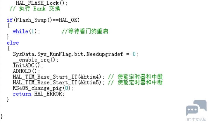

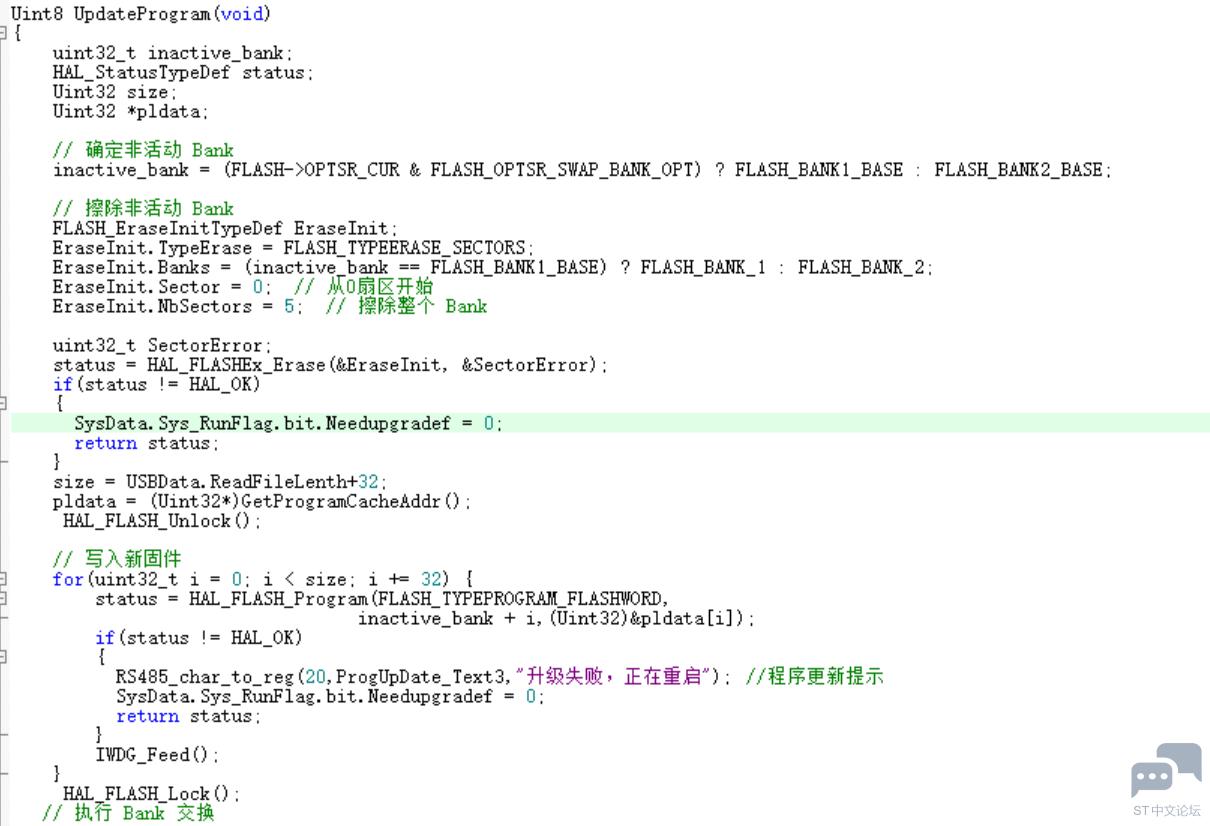

STM32H743采用flash swap 进行IAP升级,reset后启动不了怎么解决?
试了一下将主程序放在第一个flash中,采用U盘将程序(bin文件添加了crc,用U盘读出来的时候,进行了校验)读取进外部SRAM(0x60000000)中,再将程序写入FLASH2中,再进行FLASH SWAP,然后看门狗重启,结果升级后,程序无法启动,同时也无法进行仿真了,flash下载不了,到擦除的时候就出错了(timeout),跪求大佬能给分析一下[img]https://bbs.elecfans.com/%5Bimg%5D%5B/img%5D[/img]!flash的过程如下:

你给的代码太乱了,Flash交换后,在SYSCFG里面有个地址映射啥的你看下需不需要修改

在使用STM32H743进行IAP(In Application Programming)升级时,如果遇到FLASH SWAP后无法启动的问题,可能涉及多个方面的原因。以下是一些可能的原因和解决方法:
1. FLASH SWAP 配置问题
STM32H743支持双Bank FLASH,可以通过FLASH SWAP功能切换Bank1和Bank2。如果FLASH SWAP配置不正确,可能会导致程序无法启动。
  • 检查FLASH SWAP配置:确保在FLASH SWAP之前正确配置了FLASH的Bank1和Bank2。FLASH SWAP操作需要在FLASH控制寄存器(FLASH_CR)中设置SWAP_BANK位,并且需要等待FLASH操作完成。
  • 检查FLASH SWAP状态:在FLASH SWAP操作后,检查FLASH状态寄存器(FLASH_SR)中的SWAP_BANK位,确保FLASH SWAP操作成功。
2. FLASH 编程和擦除问题
在将程序从外部SRAM写入FLASH2时,如果FLASH编程或擦除操作失败,可能会导致程序无法启动。
  • 检查FLASH编程和擦除操作:确保在写入FLASH2之前,正确擦除了目标FLASH区域。使用HAL库或LL库提供的FLASH擦除和编程函数,并检查返回值以确保操作成功。
  • 检查FLASH编程地址:确保将程序写入正确的FLASH地址。STM32H743的FLASH2地址范围是0x08100000到0x081FFFFF。
3. 程序启动地址配置问题
在FLASH SWAP后,程序启动地址可能会发生变化,如果启动地址配置不正确,可能会导致程序无法启动。
  • 检查向量表偏移寄存器(VTOR):在FLASH SWAP后,确保向量表偏移寄存器(VTOR)指向正确的FLASH Bank。如果FLASH SWAP后启动的是Bank2,VTOR应该指向Bank2的起始地址(0x08100000)。
  • 检查启动模式:确保STM32H743的启动模式配置正确。在FLASH SWAP后,可能需要重新配置启动模式,以确保从正确的FLASH Bank启动。
