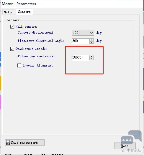

PMSM电机编码器线数为80000线,超过MCSDK5.4.8软件所能设置的最大线数65535,如何解决?
开启该帖子的消息推送
PMSM
电机
本项目所采用的PMSM电机自带编码器为80000线,而软件所能设置的最大线数,导致生成的工程无法驱动项目电机。
现象为:
点击编码器对齐后,再电机启动电机,电机会快速来回摆动,最终停下,但是力矩一致存在。

如果要使用80000线的编码器,建议修改生成的代码,选用32bit的定时器,比方TIM2或TIM5,获取到数据后,还需要把数据折
算回16位宽度,因为MCSDK代码里的变量都是Q16的数据结构。
