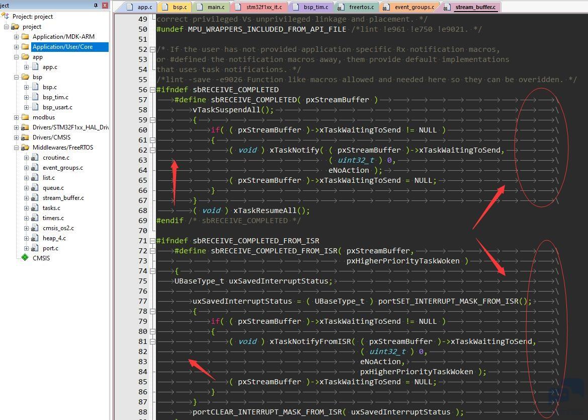

你提到的问题是关于STM32CubeMX生成的FreeRTOS源码格式不够美观,尤其是空格显示为箭头,影响了代码的可读性。这个问题通常与代码编辑器的设置或STM32CubeMX的代码生成方式有关。以下是一些可能的解决方案和优化建议:
1. 检查代码编辑器的设置
- 空格显示为箭头:这通常是代码编辑器的设置问题。在大多数IDE(如STM32CubeIDE、VSCode、Keil等)中,你可以关闭“显示空格”或“显示不可见字符”的选项。
- 在STM32CubeIDE中:
Window -> Preferences -> C/C++ -> Editor -> Show Whitespace Characters,取消勾选。
- 在VSCode中:点击右下角的“显示空格”按钮(类似
¶的符号)或通过设置关闭。
- 格式化代码:使用IDE的代码格式化功能(如
Ctrl+Shift+F)来统一代码风格。
2. 修改STM32CubeMX的代码生成模板
- STM32CubeMX生成的代码是基于模板的。你可以手动修改这些模板,以生成更符合你需求的代码格式。
- 找到STM32CubeMX的安装目录,通常在
STM32CubeMX_Repository文件夹中,找到FreeRTOS相关的模板文件(如.ftl文件)。
- 修改模板文件中的格式,例如调整缩进、空格等,然后重新生成代码。
3. 使用外部工具优化代码
- 如果你不想修改STM32CubeMX的模板,可以在生成代码后使用外部工具(如
clang-format或astyle)对代码进行格式化。
- 例如,使用
clang-format:
clang-format -i *.c *.h
- 你可以在项目根目录下创建一个
.clang-format文件,定义你喜欢的代码风格。
4. 向ST官方反馈
- 如果你认为这是STM32CubeMX的一个普遍问题,可以向ST官方提交反馈,建议他们优化代码生成格式。
- 你可以通过ST的官方网站或社区论坛提交问题:
5. 手动优化生成的代码
- 如果以上方法都不适用,你可以在生成代码后手动调整格式。虽然这可能会耗费一些时间,但可以确保代码符合你的要求。
总结
优化STM32CubeMX生成的FreeRTOS源码格式可以通过调整代码编辑器设置、修改生成模板、使用外部工具或向ST官方反馈来实现。建议先从代码编辑器的设置入手,如果问题依然存在,再考虑其他方法。希望这些建议能帮助你解决问题!
