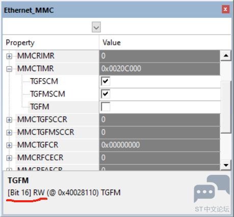

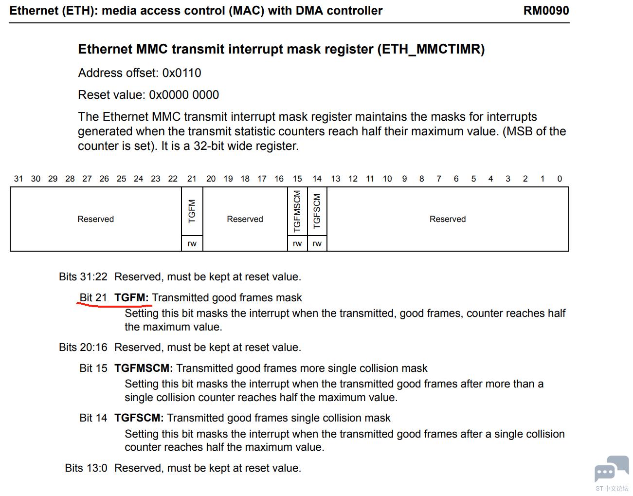

RM0090文档和KEIL上的ETH_MMCTIMR寄存器的TGFM位不一致是为什么?
开启该帖子的消息推送
rm0090
keil
文档上TGFM是在bit21,KEIL上在bit16。哪个才是正确的?KEIL用的是
STM32
F407ZGT6芯片
