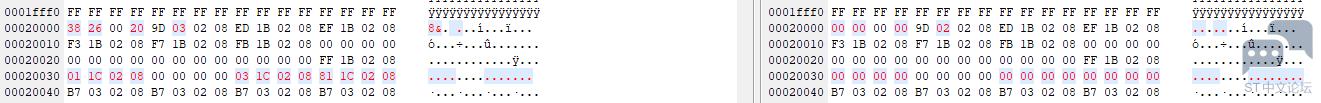

在STM32F407微控制器中,Flash内容在没有明确操作的情况下发生变化,尤其是在使用IAP(In-Application Programming)的情况下,可能由以下几个原因导致:
1. IAP操作错误
- 未正确锁定Flash:在进行IAP操作时,Flash的写保护可能没有正确启用或禁用。如果在IAP操作完成后没有重新启用写保护,Flash可能会被意外修改。
- IAP代码错误:IAP代码中可能存在错误,导致在特定条件下(如中断、异常等)意外地修改了Flash内容。例如,IAP代码可能在某些情况下错误地写入了不正确的地址。
- IAP操作未完成:如果IAP操作(如擦除或写入)未正确完成,可能会导致Flash内容处于不一致的状态。
2. 电源问题
- 电源不稳定:如果电源不稳定或存在电压波动,可能会导致Flash内容被意外修改。尤其是在写入或擦除操作期间,电源问题可能会导致数据损坏。
- 电源复位:在电源复位或掉电期间,Flash内容可能会被部分修改或损坏。
3. 外部干扰
- 电磁干扰(EMI):强烈的电磁干扰可能会导致Flash内容被意外修改。这种情况在工业环境中较为常见。
- 硬件故障:Flash存储器或相关电路可能存在硬件故障,导致数据被意外修改。
4. 代码逻辑错误
- 指针错误:代码中可能存在指针错误,导致意外地访问或修改了Flash内容。例如,野指针或数组越界可能会写入不正确的地址。
- 中断或异常处理错误:如果中断或异常处理程序中有错误,可能会导致Flash内容被意外修改。
5. Flash寿命问题
- Flash磨损:Flash存储器有有限的写入/擦除寿命。如果频繁进行IAP操作,可能会导致Flash磨损,进而导致数据损坏。
6. 调试工具干扰
- 调试工具操作:如果使用了调试工具(如ST-Link、J-Link等),调试工具可能会意外地修改Flash内容。尤其是在调试过程中,调试工具可能会进行Flash操作。
解决方案
- 检查IAP代码:仔细检查IAP代码,确保在操作完成后正确锁定Flash,并确保没有逻辑错误。
- 电源稳定性:确保电源稳定,使用去耦电容和稳压器来减少电源波动。
- 硬件检查:检查硬件电路,确保没有电磁干扰或硬件故障。
- 代码审查:审查代码,确保没有指针错误或数组越界等问题。
- 减少IAP操作:尽量减少IAP操作的频率,延长Flash寿命。
- 调试工具使用:在调试过程中,避免使用调试工具进行不必要的Flash操作。
进一步调试
- 日志记录:在IAP操作前后记录Flash内容,帮助定位问题发生的具体位置。
- 断点调试:在关键代码段设置断点,观察程序执行过程中是否有意外的Flash操作。
通过以上方法,你应该能够逐步定位并解决Flash内容意外修改的问题。
