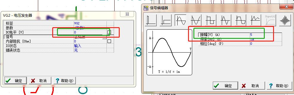

TINA-TI仿真中,电压源发生器中DC电平和信号编辑器中的振幅有什么关系?
  • tiNA-TI仿真中,电压源发生器中DC电平和信号编辑器中的振幅有什么关系?还是说这个DC电平是相当于直流偏置,整个信号是DC电平+信号编辑器中的波形叠加?

在TINA-TI仿真中,电压源发生器中的DC电平和信号编辑器中的振幅之间的关系是相加的。具体来说,DC电平相当于直流偏置,而信号编辑器中的波形则是叠加在这个直流偏置上的交流信号。这种组合可以表示为:
输出电压 = DC电平 + 信号编辑器中的波形
例如,如果DC电平为5V,信号编辑器中的正弦波振幅为3V,那么输出电压将在2V(5V - 3V)和8V(5V + 3V)之间变化。这种组合方式使得电路设计者可以方便地调整直流偏置和交流信号,以满足不同的仿真需求。
