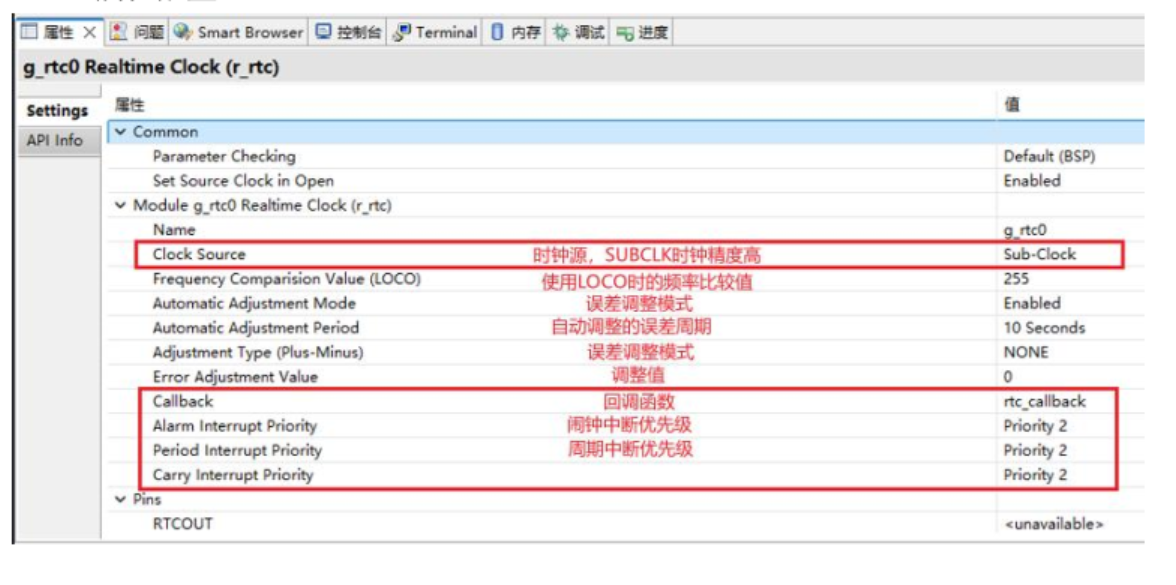

  3. 配置RTC参数
    • 时钟源 :选择“Sub-clock”(子时钟,32.768kHz,通常用于RTC低功耗)。
    • 模式 :选择“Calendar Mode”(日历模式,支持年月日时分秒)。
    • 中断 :启用“Periodic Interrupt”,设置周期为“1 Second”。
    • 回调函数 :输入回调函数名,例如 rtc_callback
    • 引脚配置 :确保子时钟晶振引脚(XCIN/XCOUT)已正确分配(通常无需手动设置,FSP会自动映射)。
  4. 保存并生成代码
    • 点击右上角“Generate Project Content”,FSP会生成相关代码和配置文件。

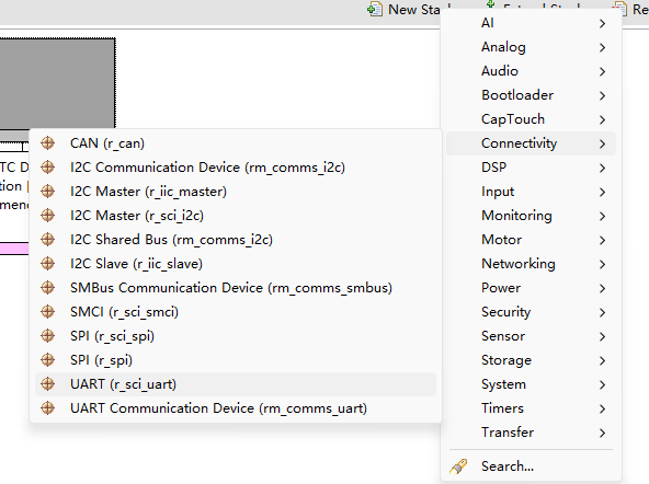

3. 配置串口(UART)
  1. 添加UART模块
    • 在FSP配置器中,点击“New Stack > Connectivity > UART (r_sci_uart)”。
    • 添加一个UART实例(例如SCI0)。
