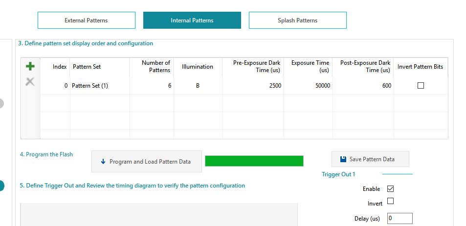

1. 关于“Program and Load Pattern Data”按钮的目的:
这个按钮的目的是将您设置好的Pattern Set(条纹图片)加载到DLP3010LC的内部存储器中。当您点击这个按钮后,条纹图片会被存储在内部存储器中,这样在后续每次系统上电时,DLP3010LC可以直接从内部存储器中读取条纹图片并进行投影。所以,您的理解是正确的。

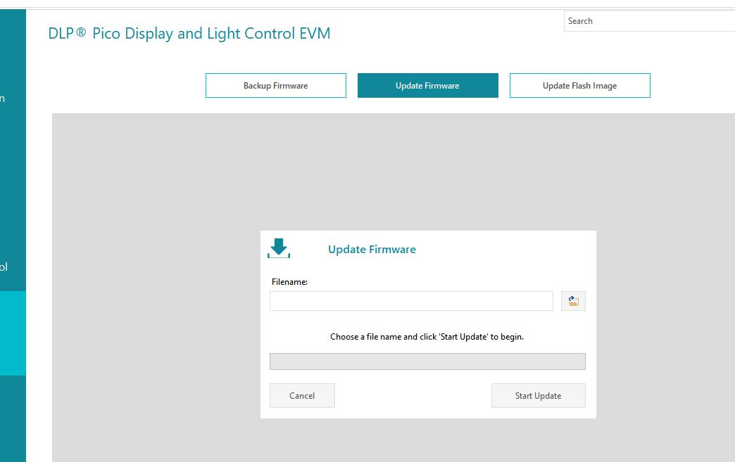

2. 关于烧录固件后系统无法启动的问题:
这个问题可能是由于烧录过程中出现了错误,或者烧录的固件与DLP3010LC的硬件不兼容。建议您检查以下几个方面:
a. 确保您使用的固件是适用于DLP3010LC的固件。
b. 在烧录过程中,确保没有中断或错误发生。
c. 如果问题仍然存在,您可以尝试使用官方提供的固件,或者联系技术支持寻求帮助。
3. 关于.bin和.image固件的区别:
.bin文件:这是一种二进制文件格式,通常用于存储固件或程序代码。在烧录过程中,.bin文件可以直接被烧录到设备的闪存中。
.image文件:这是一种镜像文件格式,通常用于存储整个文件系统的镜像。在烧录过程中,.image文件需要被转换为适合设备烧录的格式,例如.bin文件。
总的来说,这两种文件格式的主要区别在于它们存储的内容和烧录过程中的处理方式。.bin文件更适用于单个固件或程序的烧录,而.image文件适用于整个文件系统的烧录。在DLP3010LC的情况下,您应该使用.bin文件格式的固件进行烧录。
