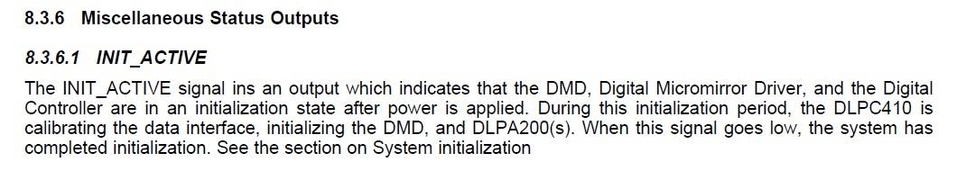

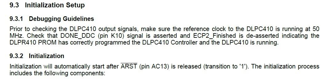

2. DDC_INIT_ACTIVE信号的行为取决于具体的硬件设计和初始化流程。在某些情况下,DDC_INIT_ACTIVE可能在上电时就assert(高电平),而在其他情况下,可能需要等待ARST(复位)信号deassert(高电平)后,DDC_INIT_ACTIVE才会assert。为了确定DDC_INIT_ACTIVE的具体行为,需要查阅DLPC410的数据手册或技术文档,了解其初始化流程和信号时序。
3. 如果在Global reset后,可以正确检测到RESET_ACTIVE(4.5us高电平),这通常意味着硬件复位过程正常。然而,这并不一定意味着初始化和数据加载也正常。RESET_ACTIVE信号主要指示硬件复位过程,而初始化和数据加载可能涉及更多的步骤和条件。为了确保初始化和数据加载正常,需要检查其他相关的信号和状态,例如DDC_INIT_ACTIVE、数据加载完成标志等。如果遇到问题,建议查阅DLPC410的数据手册或技术文档,了解具体的初始化流程和故障诊断方法。
