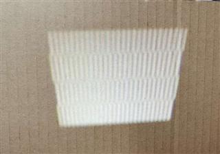

根据您的描述,DLPC3430+DLP2000+DLP2010显示模组一直显示条纹图案,可能的原因有以下几点:
1. 信号问题:您已经使用示波器测量确认输入的DSI信号和输出的LVDS信号都是有的,那么信号问题的可能性较小。但是,您可以尝试检查信号的完整性和稳定性,以确保信号传输过程中没有出现问题。
2. DMD问题:条纹idle图案可能是LVDS信号发送到DMD的,也可能是DMD里自带的。您可以尝试更换一个DMD芯片,看看问题是否仍然存在。如果更换后问题解决,那么可能是DMD芯片的问题。
3. 固件问题:您提到在初始化时没有刷入固件,但不确定是否擦除了固件。固件缺失确实可能导致显示问题。您可以尝试刷入固件,看看问题是否得到解决。如果刷入固件后问题解决,那么可能是固件缺失导致的。
4. 驱动板问题:驱动板可能存在问题,导致显示异常。您可以尝试更换驱动板,看看问题是否仍然存在。如果更换后问题解决,那么可能是驱动板的问题。
5. 电源问题:电源不稳定或者电压不足可能导致显示问题。您可以尝试检查电源是否正常,或者更换电源模块,看看问题是否得到解决。
综上所述,您可以尝试按照以上步骤逐一排查问题,找到导致显示条纹图案的原因,并进行相应的处理。希望对您有所帮助。
