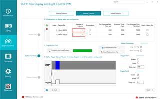

DLP4710-Internal Pattern模式run once投图异常的原因?怎么解决?

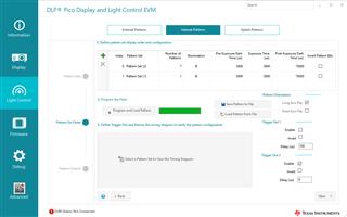

  • 在使用DLPC3479+DLPA3005方案的时候,在使用上位机软件采用如下图两种烧录方式:两个pattern set交换顺序烧录

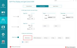

    两种方案执行图3 run once后的结果是:
    1)图一执行完第一个pattern set后,执行第二个pattern set只是将第一张图执行了7遍;
    2)图二完整执行全部8张图内容。
    总结下来的规律是:internal模式投图执行的第一个pattern set里面的图片数量会影响后面的投图执行效果,后面patttern set的图片数量只能小于等于第一个set的图片数量,否则会出现图片内容错误的问题。
    我做的尝试:
    1)同样的方法,我试过dlpc3478,不会有这样的问题
    2)同样的方法,我试过dlpc3479多个版本固件(都是光机厂家提供的),包括版本8.1.0(DMD)和未发布的高曝光版本(LC DMD),都是有同样的问。最新的官网的8.1.1版本我还没试过,因为固件放进去上电板子就复位了。
