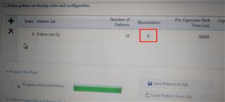

    3、产品首先通过处理器的I2C配置DLPC3478工作模式是“Internal Pattern Streaming”模式,然后用GUI烧入如下文件,配置蓝灯工作。
    目前出现问题和现象如下:
    a、在“Splash Screen”情况下,能够正常常亮投出图片;
    b、配置“Internal Pattern Streaming”模式后,用DLPC3478的GUI “Run Once”一次投影成功后,DLPA3005的VRSTVBIASVOFS电压将不再输出。 “Run Once”前实测Vrst=-14.33V,Vbias=17.7V,Vofs=9.89V;“Run Once”后Vrst、Vbias、Vofs实测都为0。
    c、尽管Vrst、Vbias、Vofs输出为0后,I2C依然还可以与DLPC3478通信,可以read、write数据。但是尽管配置“Splash Screen”模式后,仍是无法点亮灯珠。
