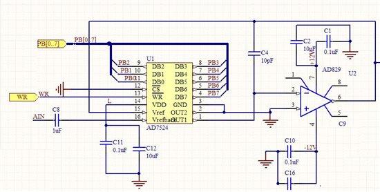

在使用TLC7524和运放AD829组成的增益可控放大器时,改变放大倍数时出现脉冲和抖动的问题可能是由于以下几个原因导致的:
1. 电源不稳定:电源波动可能导致放大器的输出不稳定,从而产生脉冲和抖动。请确保电源稳定且纹波较小。
2. 增益切换速度过快:在改变放大倍数时,增益切换速度过快可能导致输出不稳定。可以尝试降低增益切换速度,例如使用RC滤波器或软件中的延迟来减缓增益切换速度。
3. 运放AD829的输入保护:AD829的输入保护可能导致在改变放大倍数时产生脉冲。可以尝试在AD829的输入端添加保护电路,例如使用二极管或MOSFET来限制输入电压。
4. 采样频率过高:采样频率500kHz可能导致ADC采样时产生抖动。可以尝试降低采样频率,例如降低到250kHz或更低。
5. 硬件布局和布线问题:不良的硬件布局和布线可能导致信号干扰和抖动。请检查硬件布局和布线,确保信号线远离电源线和地线,使用合适的接地和屏蔽措施。
6. 软件滤波:在软件中对采集到的数据进行滤波处理,例如使用低通滤波器或平均滤波器,可以减少抖动和尖峰。
综上所述,解决这个问题需要从多个方面进行排查和优化。首先检查电源稳定性,然后尝试降低增益切换速度,检查运放AD829的输入保护,降低采样频率,优化硬件布局和布线,最后在软件中进行滤波处理。通过这些方法,可以有效地减少改变放大倍数时产生的脉冲和抖动。
