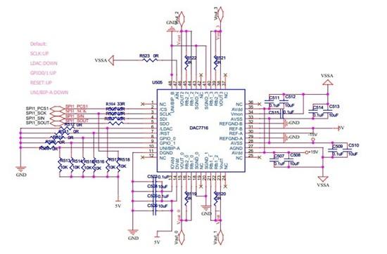

  • 你好,我最近在使用贵公司的DAC7716芯片,使用过程中出现了一些问题:
    硬件原理图如下:
  • 参考电压:5V,
    AVSS=-15V;
    AVDD=+15V;
    UNI/BIP接地;
    RFB1-X与VOUTX相连,RFB2-X悬空;
    配置COMMAND寄存器的值为0x033C;
    当设置DAC-0的input 寄存器的值为:0x7FF0时输出是+10V;
    设置DAC-0的input寄存器的值为:0x8000时输出是-5V左右。
    问题:
    我所有的模式都是按照双极性-10v~+10V配置的,为何我设置DAC-0的input寄存器的值为:0x8000时输出是-5V左右。这里得到的结果不应该是-10V吗?
    在线等,请尽快回复,谢谢!

 从目前的描述难以看到问题所在,建议:
1. DAC-0写入0x8000时,回读其值,确认写入正常;
2. DAC-0输出的后端接的是什么?能否先断开,后再看看电压是否正常;
3. DAC-0写入 0x8xxx等其他的负输出值,看电压输出有何变化;
4. 其他通道是否现象相同?

您好,根据您提供的信息,您使用的DAC7716芯片在双极性-10V~+10V模式下,设置DAC-0的input寄存器的值为0x8000时,输出电压为-5V左右,而不是预期的-10V。以下是可能的原因和解决方案:
1. 检查硬件连接:请确保您的硬件连接正确,特别是参考电压、AVSS、AVDD和UNI/BIP的连接。错误的连接可能导致输出电压不符合预期。
2. 检查配置寄存器:您提到配置COMMAND寄存器的值为0x033C。请确保这个值正确配置了DAC7716芯片的工作模式。对于双极性-10V~+10V模式,配置寄存器的值应该是0x033C。
3. 检查输入寄存器值:您提到设置DAC-0的input寄存器的值为0x7FF0和0x8000。请确保这些值正确地表示了您想要的输出电压。对于双极性-10V~+10V模式,0x8000应该表示-10V,0x7FF0应该表示+10V。
4. 检查电源电压:请确保您的AVDD和AVSS电源电压稳定且符合规格要求。不稳定或不符合规格的电源电压可能导致输出电压不符合预期。
5. 检查芯片:如果以上步骤都无法解决问题,可能是DAC7716芯片本身存在问题。您可以尝试更换一个新的芯片,看看问题是否得到解决。
希望以上建议能帮助您解决问题。如果问题仍然存在,请提供更多详细信息,以便我们进一步分析和解决。
