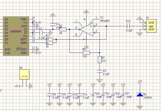

求助,关于ADS830前面放大器的高通滤波器问题求解
    ti的FAE工程师,您好,最近在使用ADS830,由于系统是单电源,所以我按照其手册推荐的电路来搭建,即datasheet中第8页,OPA681作输入端前的同相放大器的电路。运放我由于手中没有OPA681,所以用同是电流反馈型运放的OPA691来代替(应该没有问题吧,压摆率和带宽都是符合我系统的要求的),实测中发现,OPA691的同相输入端的电压是2.46V,这个电压取自ADS830的参考引脚REFT和REFB, 与标准值相差不大,可以接受。但是,当输入信号后,发现同相输入端的前面存在一个高通滤波器,在电容是0.1uF,REFT和REFB所接出电阻是1k时,截止频率是3.2k Hz,由此我认为是两个1k并联后是500欧,与0.1uF电容组成高通滤波器,理论计算值与实际是相符的。所以,由于我输入信号是低至5Hz的交流信号。所以,我想通过加大电阻和电容值来减小此滤波器的截止频率,于是,我把电容改为10uF,1k电阻改为33k, 如此截止频率就很小了。然而,实际测量结果却是700Hz的截止频率。我不懂了。我再把33k电阻换成100k, 截止频率居然变成了5k多了。这是什么情况?难道我想错了吗?希望可以得到您的指导。谢谢。

您好!关于您在使用ADS830时遇到的问题,我会尽力帮助您解决。首先,我们来分析一下您的问题。
1. 您提到使用了OPA691代替OPA681作为输入端前的同相放大器。虽然两者都是电流反馈型运放,但它们在性能参数上可能存在差异。建议您查阅OPA691和OPA681的数据手册,比较它们的压摆率、带宽、输入偏置电压等参数,以确保OPA691能够满足您的系统要求。
2. 您提到在OPA691的同相输入端前面存在一个高通滤波器。根据您提供的电容值(0.1uF)和电阻值(1kΩ),我们可以计算出截止频率:
   截止频率 = 1 / (2 * π * R * C) = 1 / (2 * π * 1000 * 0.000001) ≈ 1591.55 Hz
   这个计算结果与您提到的3.2kHz相差较大,可能是由于实际电路中的其他因素影响了截止频率。
为了解决您的问题,我建议您采取以下步骤:
1. 确认OPA691是否适合替换OPA681。如果参数差异较大,可能需要更换为OPA681或寻找其他更合适的运放。
2. 检查电路中的其他元件,如电阻、电容等,确保它们没有损坏或参数错误。同时,检查电路连接是否正确,避免短路或断路。
3. 使用示波器或频谱分析仪测量实际的截止频率,以确定问题所在。如果实际截止频率与理论计算值相差较大,可能需要重新调整电路参数。
4. 如果问题仍然存在,建议您联系TI的FAE工程师,他们可以为您提供更专业的技术支持和建议。
希望以上建议能够帮助您解决问题。如有其他疑问,请随时提问。
