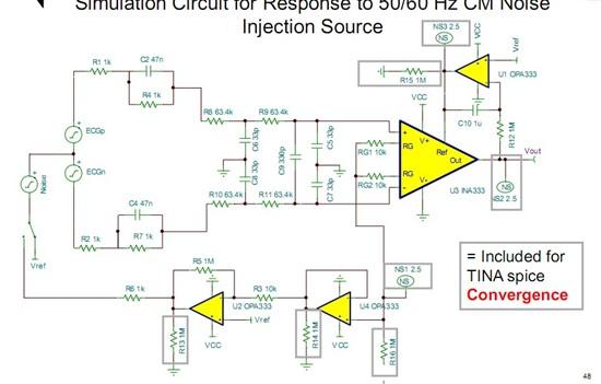

ECG电路图把ina333换成了ina118,opa333换成了opa4353,始终都得不到心电信号,为什么?
  • 我使用的是以上关于一片德州仪器介绍的ECG电路图,我把ina333换成了ina118,opa333换成了opa4353
    ,但是我发现始终都得不到心电信号,电极夹测试过没有问题。输出的信号基本没有什么信号,在没有加右腿驱动电路的时候,会发现有很大的工频信号出现,加了驱动以后,电路工频干扰消减了很多,但是依然得不到心电的信号,输出几乎是一条没有很多变化的直线,
    ti工程师能为我解答

没加右腿驱动的时候,电路有很强的工频干扰,同时会有些许其他的峰值信号,频率比较低有点像心电信号,但是它没有和心电信号完全同步,然后加了右腿驱动以后这个电路输出是几乎就没有什么变化的直线。

1、INA118 和 opa353都可以用于ECG应用。楼主能否上传你的电路原理图?
2、楼主使用单电源供电,还是双电源供电?
3、电路是否是患上INA333 和 opa333 就可以工作?有没有试过单独患上INA333或者opa333?还是说对于实验是基于不同的PCB做的?

请问你的问题是仿真的时候碰到问题还是做实验碰到问题。
如果是做实验,如果换成INA333是否有信号输出?
如果是仿真,请上传仿真原理图。

  1、楼主可以用信号源试一下,看看是否能否正确放大;
2、楼主的Vref是怎么提供的,请给出原理图;
