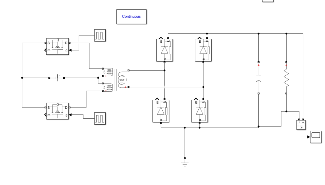

用matlab里的simulink仿真一个推挽升压仿真电路,输出带载能力很差?

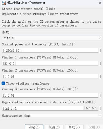

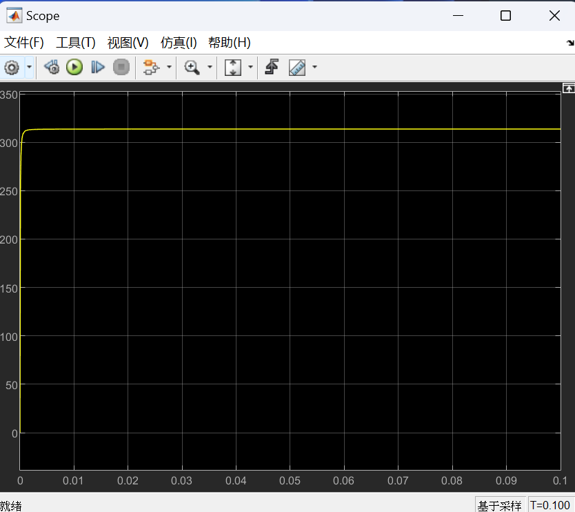

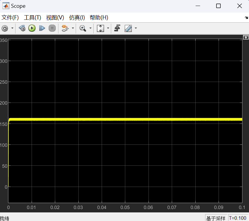

新手用了matlab里的simulink搭了个推挽仿真,pwm输出为28khz,占空比0.45,变压器匝数比1:31,输入电压12v,输出电压310v,想做个功率1kw的,然后接了个96.1的负载,输出电压只有160多v了。

根据您提供的信息,您正在使用MATLAB Simulink仿真一个推挽升压电路,但是输出带载能力较差。以下是一些建议来帮助您解决这个问题:
1. 检查PWM信号:确保PWM信号的频率和占空比正确。您提到的PWM输出为28kHz,占空比0.45,这些参数看起来是合理的。但是,请确保这些参数在Simulink模型中正确设置。
2. 检查变压器参数:您提到的变压器匝数比为1:31,输入电压12V,输出电压310V。请确保这些参数在Simulink模型中正确设置。同时,检查变压器的磁芯材料和损耗参数,以确保它们适合您的应用。
3. 检查负载:您提到接了一个96.1欧姆的负载,想要实现1kW的功率输出。这意味着在310V的输出电压下,电流需要达到32.7A。请检查您的电路是否能够承受这样的电流。如果不行,您可能需要增加变压器的匝数比或者使用更高效的开关器件。
4. 检查电路损耗:在实际电路中,开关器件、二极管和变压器等元件都会产生损耗。这些损耗会导致实际输出电压低于理论值。在Simulink模型中,您可以尝试添加一些损耗模型来更准确地模拟实际电路。
5. 检查仿真设置:确保您的Simulink仿真设置正确,例如求解器类型和步长。错误的设置可能会导致仿真结果不准确。
6. 优化电路设计:如果以上建议都无法解决问题,您可能需要重新考虑电路设计。例如,您可以尝试使用更高效的开关器件、优化变压器设计或者增加辅助电路来提高输出带载能力。
希望这些建议能帮助您解决推挽升压电路的输出带载能力问题。如果您需要进一步的帮助,请提供更多关于您的Simulink模型和电路设计的信息。

Simulink模型和电路的设计,只能够作为参考,如果在实际应用中,采用这样的电路所产生的电压功率是无法达到所需要的效果的,其中凡是电路中所有硬件都会产生损耗,包括变压器磁芯,铜线电阻,晶体管内阻,线路损耗等等,都会让实际电路的理想值变差,需要找到更符合技术要求的实际应用电路,也许可以达到你的目的,不管怎么说,都达不到100%实际输出效果,整个电路能够达到80%,就是优等设计了,试试看吧
