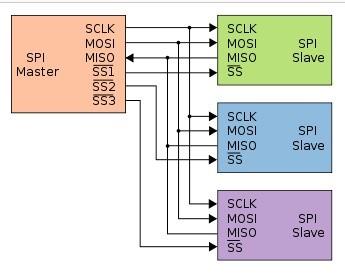

根据您的描述,您正在使用三片ADS1211进行SPI接口设计,并且希望通过GPIO控制片选。关于您的问题,我将逐一解答:
1. 如果CS没被选中,SDOUT是否是三态状态?
在ADS1211中,CS(片选信号)并不直接控制SDOUT或SDIO的三态状态。当CS为低电平时,ADS1211被选中,SDOUT和SDIO处于正常工作状态。当CS为高电平时,ADS1211不被选中,此时SDOUT和SDIO的状态取决于它们的输入/输出配置。如果SDOUT被配置为输出,那么在CS为高电平时,SDOUT将保持其最后的状态;如果SDOUT被配置为输入,那么在CS为高电平时,SDOUT将呈现高阻抗状态,即三态状态。
2. 在CS拉高后,SDOUT是否会立马变为三态?
当CS被拉高后,ADS1211不被选中。此时,SDOUT的状态取决于其输入/输出配置。如果SDOUT被配置为输入,那么在CS拉高后,SDOUT将立即呈现高阻抗状态,即三态状态。如果SDOUT被配置为输出,那么在CS拉高后,SDOUT将保持其最后的状态,不会立即变为三态。
为了实现您的需求,您可以在每个ADS1211的SDOUT引脚上添加一个上拉电阻。这样,在CS为高电平时,SDOUT将呈现高阻抗状态,实现三态。当您选中某个ADS1211时,可以通过GPIO控制相应的CS信号,使其变为低电平,从而使该ADS1211的SDOUT和SDIO正常工作,而其他两个ADS1211的SDOUT引脚保持三态状态,让出SPI数据接口。
