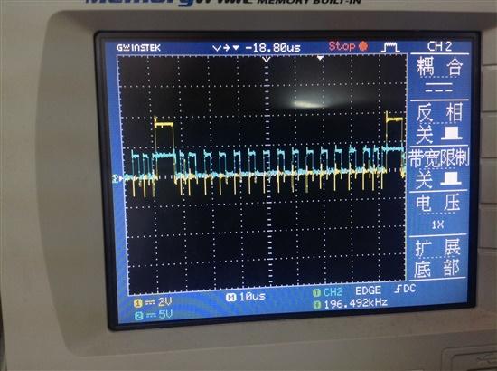

单片机MSP430引脚直接接7883的引脚进行控制,ADS7883无数据输出是什么原因?
  • 单片机MSP430引脚直接接7883的引脚进行控制。
    5V基准源供电,信号发生器作为模拟输入,输入一个直流量,分别测7883的对应引脚都有正确的电压。
    单片机发生的CS和SCLK引脚的时序用示波器观察如下图,(黄线为CS引脚信号,蓝线为SCLK引脚,CS低电平期间有16个SCLK脉冲,每个脉冲宽度为2.5us左右)和数据手册中的基本一致。然而7883的SDO引脚却没有任何输出,不管模拟输入量怎么变都没有输出,哪怕是一个高电平都没有,请问是哪里的问题?谢谢

 你用的SCLK是多快的?个人感觉,SCLK应该同时用作ADC的转换时钟和SPI时钟,你可以试试不要把SCLK和~CS同时拉高,而是把SCLK当做一个普通的连续时钟,给到ADC,然后看结果如何。另外,~CS为高的时间可以再长一点,看看有没有改善。

 其实是引脚电平不兼容,用的是REF5050参考源,引脚输出电压5V,MSP430施密特输入接收不到,需要设置下拉电阻。
