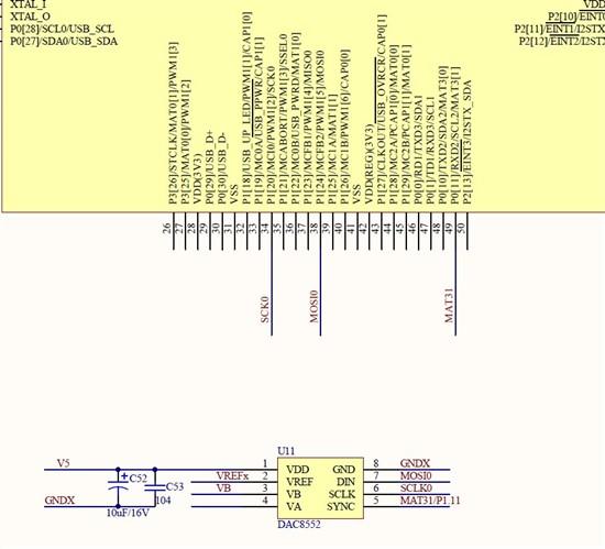

DAC8552是一款8位数字模拟转换器(DAC),通常用于将数字信号转换为模拟信号。在与主控制器(如NXP的LPC1768)通信时,DAC8552使用SPI接口。SPI接口有四根线:CS(片选)、MOSI(主设备输出从设备输入)、MISO(主设备输入从设备输出)和SCK(时钟)。
在您的情况下,DAC8552只有三根线,这意味着它不支持MISO功能。因此,您不需要连接主控制器的MISO引脚。以下是处理方法:
1. 不连接MISO引脚:由于DAC8552不支持MISO功能,您不需要将主控制器的MISO引脚连接到DAC8552。只需连接CS、MOSI和SCK引脚即可。
2. 编写SPI通信程序:您需要编写一个SPI通信程序,以便在LPC1768和DAC8552之间传输数据。程序应包括以下步骤:
a. 初始化SPI接口:配置LPC1768的SSP控制寄存器,设置SPI时钟频率、CPOL(时钟极性)和CPHA(时钟相位)等参数。
b. 选择DAC8552:通过设置CS引脚为低电平来选择DAC8552。
c. 发送数据:通过MOSI引脚发送要转换的数字数据。确保数据格式符合DAC8552的要求。
d. 等待转换完成:在发送数据后,等待DAC8552完成数字到模拟的转换。这可能需要一些时间,具体取决于DAC8552的数据手册。
e. 取消选择DAC8552:通过设置CS引脚为高电平来取消选择DAC8552。
3. 调试程序:如果您的程序始终无法控制DAC8552,请检查以下事项:
a. 确保连接正确:检查CS、MOSI和SCK引脚是否正确连接到DAC8552。
b. 检查电源和地线:确保DAC8552的电源和地线连接正确。
c. 检查SPI参数:确保SPI时钟频率、CPOL和CPHA参数设置正确。
d. 检查数据格式:确保发送给DAC8552的数据格式正确。
e. 使用示波器或逻辑分析仪:使用示波器或逻辑分析仪检查SPI通信是否正常。
通过以上步骤,您应该能够解决主控制器MISO引脚不接的问题,并成功控制DAC8552。
