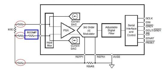

1. 温度200左右时,ADS1248的模拟输入电压为零,会不会因为干扰或其它原因使结果误差加大?
答:在温度200左右时,ADS1248的模拟输入电压为零,可能会受到干扰或其他原因导致误差加大。以下是一些可能的原因:
a. 电磁干扰:电磁干扰可能会影响模拟信号的准确性,导致误差加大。为了减少电磁干扰,可以采取屏蔽措施,如使用屏蔽线缆、增加滤波器等。
b. 温度漂移:温度变化可能会导致传感器的电阻值发生变化,从而影响测量结果。为了减少温度漂移的影响,可以采用温度补偿技术。
c. 电源波动:电源波动可能会影响模拟信号的稳定性,导致误差加大。为了减少电源波动的影响,可以采用稳压器等措施。
d. 传感器老化:传感器长时间使用后,可能会发生老化,导致测量结果不准确。定期检查和更换传感器可以减少这种影响。
2. ADS1248说明书表2(Table 2. Effective Number of Bits From RMS Noise and (Peak-to-Peak Noise))给出的位长包括标志位吗?
答:根据ADS1248的数据手册,表2中给出的有效位数(ENOB)是基于RMS噪声和峰峰噪声计算的,不包括标志位。有效位数是指在给定的噪声条件下,ADC能够提供的最大分辨率。标志位是用来表示ADC输出的符号,通常不计入有效位数。
