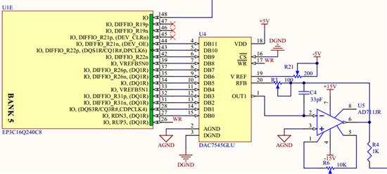

使用DAC7545做数模转换,运放输入不对是哪里出了问题?
  • 使用DAC7545做数模转换,调试硬件测得12位数据输入端口都是高电平,WR和CS都连接到地,VREF是-5v,运放的正确输入不是应该是5V吗,现在测得确是-13V左右,请问是DAC7545的问题还是调试的方法不正确呢

  您好,
理论上应该是5V输出,这颗芯片很简单,应该不是芯片的问题。
R3建议取R21的三分之一,检查一下接地是否正确。
另外,这颗料的状态,已经是NRND(新设计中不建议使用)。TI推荐DAC7821+OPA277。

根据您的描述,我们可以逐步分析可能的问题:
1. 首先,检查DAC7545的数据输入端口(D0-D11)是否确实都是高电平。如果这些端口确实都是高电平,那么DAC7545应该输出5V的电压。
2. 其次,检查WR(写入)和CS(片选)信号是否正确连接到地。根据您的描述,这两个信号都已经连接到地,所以这部分应该没有问题。
3. 接下来,检查VREF(参考电压)是否为-5V。您提到VREF是-5V,这是正确的,因为DAC7545的输出电压范围是-5V到+5V。
4. 现在,我们需要检查运放的输入电压。您提到测得的电压是-13V左右,这与预期的5V相差很大。这可能是由于以下几个原因:
   a. 运放本身的问题:检查运放是否损坏或者性能不佳。可以尝试更换运放,看是否能够解决问题。
   b. 连接问题:检查DAC7545输出端与运放输入端之间的连接是否正确。确保没有短路或者断路的情况。
   c. 电源问题:检查电源是否稳定,以及是否有足够的电流供应给DAC7545和运放。不稳定的电源可能导致输出电压异常。
5. 如果以上检查都没有问题,可以尝试重新调试硬件,确保所有连接都正确无误。
综上所述,问题可能出在DAC7545、运放或者连接上。建议您按照上述步骤逐一排查,找出问题所在,并进行相应的修复。
