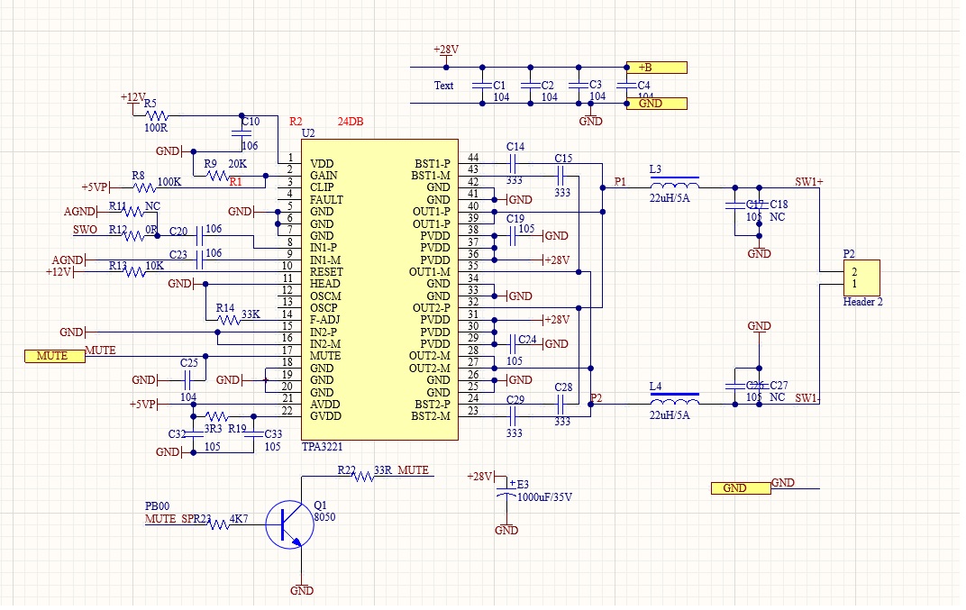

根据您的描述,您在使用TPA3221 PBTL时遇到了开关机烧IC的问题。以下是一些建议和可能的解决方案:
1. 检查电源设计:确保PVDD电源的稳定性和纹波。如果电源不稳定或纹波过大,可能会导致IC损坏。您可以考虑使用一个合适的滤波器或稳压器来改善电源质量。
2. 检查电路保护:在电路中添加适当的保护元件,如过压保护、过流保护和短路保护。这可以防止由于异常电压或电流导致的IC损坏。
3. 检查电路布局:确保电路布局合理,避免信号干扰和电磁兼容性问题。您可以尝试优化电路布局,以减少干扰和提高电路的稳定性。
4. 检查热设计:确保IC的散热良好,避免过热导致的损坏。您可以考虑使用散热片或风扇来提高散热效果。
5. 检查IC参数:确保您使用的TPA3221 PBTL IC满足您的应用要求。您可以查阅IC的数据手册,了解其最大工作电压、最大工作电流等参数,以确保IC在正常工作范围内。
6. 寻求技术支持:如果问题仍然存在,您可以考虑联系TPA3221 PBTL的制造商或代理商,寻求技术支持和建议。
关于您提到的2L接法,这是一种常见的接法,但具体电路图和应用场景可能因项目而异。您可以查阅TPA3221 PBTL的数据手册,了解其推荐的接法和应用示例。此外,您还可以在互联网上搜索相关的电路图和应用案例,以获取更多信息和灵感。
