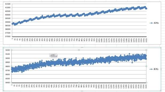

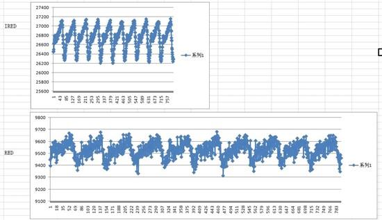

使用AFE4490EVM评估板开发,接入手指后,红光信号质量很差,为什么?
  • 大家好,我使用AFE4490EVM评估板开发,接入手指后,红光信号质量很差,完全看不出波形。红外质量相对较好。具体效果请看图片,质量较好的是红外信号,差的是红光信号。
    这通常是什么原因引起的,请大家帮帮分析分析,不甚感激。
    然后指入fluke仿真器,amp 3% spo2:96% PR :75,
    100hz采样率,配置代码如下,

杨娟
2025-1-23 10:51:55
  配置完成之后,ADC_RDY就应该有脉冲出来,而且是你配置的采样率的这个频率。你的采样频率是多少,配置的值有没有读出来检查过,是否正确?
举报
