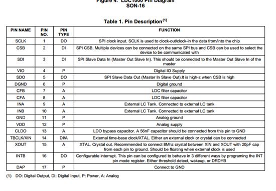

是的,您的理解是正确的。SCLK(Serial Clock)管脚在LDC1000中确实用于从芯片中时钟输出(clock-out)数据和向芯片中时钟输入(clock-in)数据。这听起来可能有些混乱,但实际上这是串行通信中的常见做法。
在串行通信中,数据通常以位(bit)为单位进行传输。SCLK管脚的作用是控制数据位的传输速率和时序。当您需要从LDC1000中读取数据时,SCLK会控制数据位从芯片中时钟输出;当您需要向LDC1000写入数据时,SCLK会控制数据位向芯片中时钟输入。
这种双向通信是通过在同一根线上进行的,但在不同的操作模式下,数据的流向是不同的。为了区分这两种模式,通常会有一个额外的控制信号(如CS,Chip Select),用于告诉LDC1000当前是处于读取模式还是写入模式。
在读取模式下,SCLK会控制数据从LDC1000中时钟输出;在写入模式下,SCLK会控制数据向LDC1000中时钟输入。这样,尽管SCLK管脚用于双向通信,但由于有明确的控制信号来区分读写操作,所以并不会混乱。
总结一下,SCLK管脚确实可以用于从LDC1000中输出数据和向LDC1000中输入数据,但这是在不同的操作模式下进行的,通过额外的控制信号来区分读写操作,从而避免了混乱。
