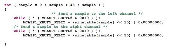

TLV320AIC3106音频芯片是一款高性能的音频编解码器,它具有独立的ADC(模拟-数字转换器)和DAC(数字-模拟转换器)。在某些情况下,音频芯片可以在不需要CPU参与的情况下进行采样数据或DA转换。
以下是一些可能的解决方案:
1. 使用DMA(直接内存访问):通过配置DMA控制器,可以让音频芯片直接将采样数据传输到内存中,而不需要CPU的参与。这样,CPU可以在处理其他任务的同时,音频芯片可以继续采样数据。
2. 使用中断:配置音频芯片的中断,当采样数据准备好时,音频芯片会向CPU发送中断信号。这样,CPU可以在处理其他任务的同时,等待音频芯片的中断信号,然后处理采样数据。
3. 使用硬件缓冲区:在音频芯片和CPU之间设置一个硬件缓冲区,音频芯片将采样数据存储在缓冲区中,CPU在处理其他任务的同时,可以从缓冲区中读取采样数据。
4. 使用多核处理器:如果CPU是多核处理器,可以将音频数据处理分配给一个专门的核,而其他核可以处理其他任务。
总之,通过合理配置和使用硬件资源,可以在一定程度上实现音频芯片在不需要CPU参与的情况下进行采样数据或DA转换。这样可以提高系统的效率和性能。
