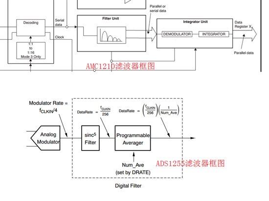

根据您的描述,AMC1210对AMC1305进行数字抽取滤波,配置为SIN3,256倍抽取,积分器为128倍积分。AMC1210配置为中断方式SPI接口32bit输出。您想知道输出后的数据是否需要用处理器进行一次平均和移位处理。
首先,我们需要了解AMC1210和ADS1255的滤波器框图。从您提供的信息来看,AMC1210没有最后一级取平均值的滤波器,而ADS1255有。这意味着AMC1210的输出数据可能需要额外的处理来达到与ADS1255相似的效果。
接下来,我们分析是否需要进行平均和移位处理:
1. 平均处理:平均处理可以降低数据的噪声,提高信号的稳定性。由于AMC1210没有最后一级取平均值的滤波器,您可能需要在处理器上进行平均处理以获得更稳定的输出数据。
2. 移位处理:移位处理通常用于调整数据的量程,使其适应特定的应用需求。根据您的应用场景,您可能需要对AMC1210的输出数据进行移位处理,以确保数据在合适的范围内。
综上所述,根据您的应用需求和AMC1210与ADS1255滤波器框图的对比,您可能需要在处理器上对AMC1210的输出数据进行平均和移位处理。这样可以提高数据的稳定性和适应性,使其更接近ADS1255的效果。当然,具体的处理方法还需根据您的实际应用场景和需求来确定。
