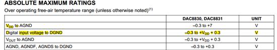

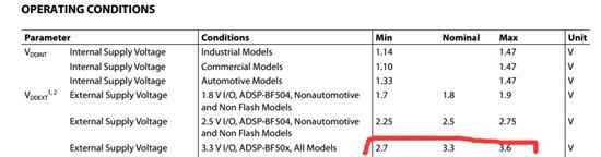

DAC8831的VDD供电电压范围是2.0V至5.5V,因此理论上可以使用5V供电。但是,如果DSP使用3.3V供电,那么最好将DAC8831的VDD也设置为3.3V,以确保信号兼容性和稳定性。
关于SPI通信错误的问题,这主要取决于DAC8831的数字输入电平和DSP的输出电平是否匹配。如果两者的电平不匹配,可能会导致通信错误。以下是DAC8831的数字输入电平和DSP的输出电平的一般要求:
DAC8831的数字输入电平:
- VIH(高电平输入电压):1.0V至VDD
- VIL(低电平输入电压):0V至0.8VDD
DSP的输出电平:
- VOH(高电平输出电压):0.9V至VDD
- VOL(低电平输出电压):0V至0.1VDD
如果DAC8831的VDD设置为3.3V,那么它的数字输入电平和DSP的输出电平应该可以匹配。但是,如果DAC8831的VDD设置为5V,那么它的数字输入电平可能会超出DSP的输出电平范围,从而导致SPI通信错误。
总之,为了确保信号兼容性和稳定性,建议将DAC8831的VDD设置为与DSP相同的3.3V供电。这样可以避免SPI通信错误,并确保系统正常工作。
