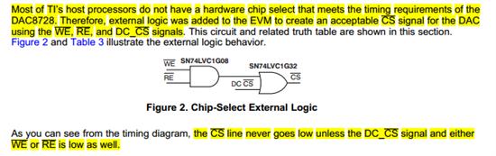

您提到在CPLD中实现的逻辑是XWE0和XRD相与后,和XZCS0相或后作为DAC8728的片选信号。请检查这个逻辑是否正确实现了DAC8728的时序要求。如果逻辑有误,您需要修改CPLD代码并重新编译。

根据DAC8728的时序要求,您需要配置DSP28335的XINTF0。这可能包括设置时钟频率、数据宽度、读写时序等参数。请查阅DSP28335的数据手册,了解如何配置XINTF0以满足DAC8728的时序要求。
