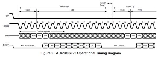

是的,您的理解是正确的。ADC108S022是一款使用SPI(串行外设接口)通信协议的模数转换器(ADC)。在SPI通信中,数据的发送和接收都是通过时钟信号(SCLK)的上升沿和下降沿来同步的。
1. DIN(数据输入):在SPI通信中,DIN是主设备(如微控制器)向从设备(如ADC108S022)发送数据的线路。在ADC108S022的情况下,DIN用于向ADC写入参数,如配置寄存器的值。这些参数决定了ADC的采样率、分辨率等。在SCLK的上升沿,主设备会向DIN线路发送一个位的数据,从而向ADC写入参数。
2. DOUT(数据输出):在SPI通信中,DOUT是从设备向主设备发送数据的线路。在ADC108S022的情况下,DOUT用于从ADC读取转换后的数据。当ADC完成模数转换后,它会在DOUT线路上输出转换结果。在SCLK的下降沿,主设备会从DOUT线路读取一个位的数据,从而获取ADC的转换结果。
总结:在ADC108S022的SPI通信中,DIN在SCLK的上升沿向ADC写入参数,而DOUT在SCLK的下降沿从ADC读取转换后的数据。这种时序安排确保了数据的准确传输和接收。
