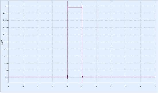

首先,我们来分析一下为什么采集到的数据是2V的脉冲。根据您提供的参数,我们可以得出以下结论:
1. 您的参考电压 VREF = VREFP - VREFN = 5V,这意味着您的输入信号范围应该是 ±2.5V。然而,您提到的 GPS PPS 信号是一个 3.3V 的正脉冲,脉宽为 0.1 秒。这个信号确实超出了您的量程。
2. 您使用的是单端输入模式,AINP 端接 GPS 的 PPS 信号,AINN 接地。在这种情况下,ADS1282 会将 AINP 端的信号与 AVSS 端(-2.5V)进行比较,以确定信号的幅度。
3. 由于您的 GPS PPS 信号幅度为 3.3V,超过了 AVSS 端的 -2.5V,因此 ADS1282 会将信号幅度限制在 ±2.5V 的范围内。这就是为什么您采集到的数据是 2V 的脉冲。
接下来,我们来讨论一下如何调整参考电压和 PGA 值以改变输入范围。
您提到,如果将参考电压 VREF 改为 0.7V,PGA 值保持为 1。根据输入范围公式 Vin = ±VREF / (2 × PGA),我们可以计算出新的输入范围:
Vin = ±0.7V / (2 × 1) = ±0.35V
这意味着,当您将参考电压调整为 0.7V,PGA 值保持为 1 时,您的输入范围将变为 ±0.35V。
综上所述,您采集到的 2V 脉冲是由于 GPS PPS 信号超出了您的量程。为了适应这个信号,您可以考虑调整参考电压和 PGA 值,以扩大输入范围。在您的情况下,将参考电压调整为 0.7V,PGA 值保持为 1,可以使输入范围变为 ±0.35V。这样,您就可以更好地适应 GPS PPS 信号。
