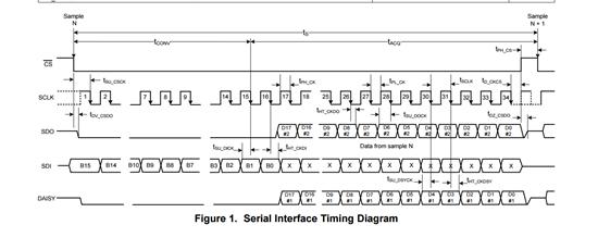

要使用STM32F407的硬件SPI接口读取ADS8694的18位AD数据,可以按照以下步骤操作:
1. 初始化STM32F407的硬件SPI接口:
- 配置SPI的时钟源、波特率、CPOL、CPHA等参数。
- 配置SPI的NSS(片选)引脚,将其设置为软件控制。
- 配置SPI的MISO(主设备输入从设备输出)引脚,用于接收ADS8694的数据。
2. 初始化ADS8694:
- 通过I2C接口或SPI接口配置ADS8694的工作模式、采样率等参数。
3. 读取ADS8694的18位AD数据:
- 由于STM32F407的硬件SPI接口只能设置每次读取的数据位是8位或者16位,我们需要分两次读取18位数据。
- 首先,产生16个SCLK时钟周期,读取前16位数据。在读取过程中,STM32F407的硬件SPI接口会自动将接收到的数据存储在RX缓冲区中。
- 然后,产生2个SCLK时钟周期,读取剩余的2位数据。由于STM32F407的硬件SPI接口每次只能读取8位或16位数据,我们需要手动读取这2位数据。可以通过读取RX缓冲区的低2位来实现。
4. 将两次读取的数据合并:
- 将第一次读取的16位数据左移2位,然后将第二次读取的2位数据添加到高2位,即可得到完整的18位AD数据。
