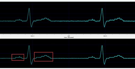

根据您的描述,波形不连续和中间有跳跃可能是由以下几个原因导致的:
1. 采样率不足:如果采样率太低,可能会导致波形失真和跳跃。请检查您的采样率设置,确保它足够高以捕捉到心电信号的细节。一般来说,心电信号的采样率应该在1000Hz以上。
2. 滤波器设置不当:滤波器可以帮助去除噪声,但如果设置不当,可能会导致波形失真。请检查您的滤波器设置,确保它们适合心电信号的频率范围(通常在0.5Hz到150Hz之间)。
3. 放大倍数不足:如果放大倍数不够,可能会导致波形细节丢失。请检查您的放大倍数设置,确保它们适合您的心电信号强度。
4. AD分辨率不足:如果AD分辨率不够高,可能会导致波形失真。请检查您的AD分辨率设置,确保它们足够高以捕捉到心电信号的细节。
5. 连接问题:请检查您的连接,确保心电模拟器和ADS1293EVM之间的连接稳定且无损坏。
6. 心电模拟器问题:请检查您的心电模拟器是否工作正常,或者尝试使用另一个心电模拟器进行测试。
综上所述,波形不连续和中间有跳跃可能是由采样率、滤波器设置、放大倍数、AD分辨率、连接问题或心电模拟器问题导致的。请逐一排查这些问题,找到导致波形失真的原因,并进行相应的调整。希望这些信息能帮助您解决问题。
