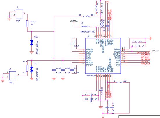

使用ads1192采集心电数据,用手去触碰电极时,IC停止向外吐数据,是哪里出了问题?
  • 我们有一个项目使用到ads1192来采集心电数据,系统上电后能正常的读写寄存器,在连续读数据过程中,IC也能连续往外吐数据,但当用手去触碰电极时,IC停止向外吐数据,请帮忙看下这是什么问题?
    寄存器配置如下:
    //Device ID read Ony
    0x00,
    //CONFIG1
    0x00,
    //CONFIG2
    0xEB,
    //LOFF
    0xF0,
    //CH1SET (PGA gain = 6)
    0x05,
    //CH2SET (PGA gain = 6)
    0x00,
    //RLD_SENS (default)
    0x2C,
    //LOFF_SENS (default)
    0x0F,
    //LOFF_STAT
    0x00,
    //RESP1
    0x02,
    //RESP2
    0x02,
    //GPIO
    0x0C
    IC部分原理图如下:

李桂芝
2024-12-23 10:31:27
    感觉这应该是地线干扰的问题, 如果有不共地情况, 那么人手进入可能带来比较高电压的工频干扰。 影响了芯片的工作

姜雪
2024-12-23 10:31:33
用第三方的程序,板子能正常工作,感觉还是配置的问题
