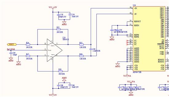

ADS8472的量程应该是多少?
  • 下图是THS4131+ADS8472的电路
    ADS8472手册里说Full scale input voltage是+IN-(-IN)=[-vref,+vref],也就是【-4V,+4V】,
    即图中的”VOUT”信号应该输入的正弦波信号最大幅值应该是[-4V,+4V],
    但是实际上,“VOUT”信号幅值在[-2V,+2V],adc才能正确读取到数据,采集到是0的数据极少,如果超过[-2V,+2V],采集到的0数据就会变多,
    也说明超出了ADC的量程范围。
    我的问题是:此ADC的量程应该是多少?

ADS8472的共模输入电压范围是Vref/2.

根据您提供的信息,ADS8472的Full scale input voltage是【-4V,+4V】,这意味着它的量程是8V(从-4V到+4V)。但是,您提到实际上“VOUT”信号幅值在【-2V,+2V】时,ADC才能正确读取到数据,采集到0的数据极少。如果超过【-2V,+2V】,采集到的0数据就会变多,说明超出了ADC的量程范围。
这里可能存在几个原因:
1. 硬件问题:可能是您的电路设计或元件存在问题,导致实际输入信号范围受限。请检查电路设计和元件是否符合ADS8472的要求。
2. 软件问题:可能是您的软件设置或代码存在问题,导致ADC不能正确读取数据。请检查您的代码和设置是否正确。
3. ADS8472的配置问题:可能是您没有正确配置ADS8472,导致实际输入信号范围受限。请检查您的ADS8472配置是否正确。
综上所述,ADS8472的理论量程应该是【-4V,+4V】,即8V。但是,根据您的实际情况,实际量程可能受到限制。建议您检查硬件、软件和ADS8472配置,以确定实际量程。
