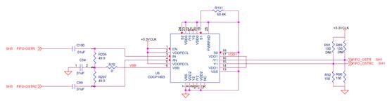

CDCP1803 是一款高速差分时钟缓冲器,它的作用主要是对时钟信号进行缓冲和放大,以确保信号在传输过程中的稳定性和完整性。在DAC3482评估板中,CDCE62005作为时钟发生器产生FIFO-OSTR信号,然后经过CDCP1803进行处理,最后输出到DAC作为FIFO同步信号。
虽然CDCE62005可以实现分频功能,但是使用CDCP1803作为时钟缓冲器有以下几个原因:
1. 信号完整性:在高速信号传输过程中,信号可能会受到干扰或衰减,导致信号质量下降。使用CDCP1803可以对信号进行缓冲和放大,提高信号的完整性。
2. 差分信号:CDCP1803是一款差分时钟缓冲器,它可以将单端信号转换为差分信号,提高信号的抗干扰能力。在高速信号传输中,差分信号比单端信号更稳定,更不容易受到干扰。
3. 负载驱动能力:CDCP1803具有较高的负载驱动能力,可以驱动更多的负载,满足DAC3482评估板中对时钟信号的需求。
4. 灵活性:虽然CDCE62005可以实现分频功能,但是使用CDCP1803可以提供更多的灵活性,例如在不同的应用场景下,可以根据需要对时钟信号进行调整。
综上所述,CDCP1803在DAC3482评估板中的作用主要是对时钟信号进行缓冲、放大和差分处理,以确保信号的稳定性和完整性。虽然CDCE62005可以实现分频功能,但是使用CDCP1803可以提供更多的灵活性和信号完整性。
