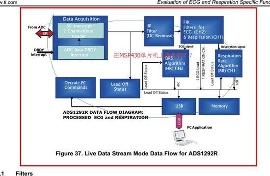

ADS1292可不可以通过配置芯片内部寄存器,来分别采集呼吸或ECG信号?
  • 请问下各位或IT的员工:
    (1)ADS1292的2个通道中,如果我按照1292EVM 的电路图连接的话,我通道1是不是只能用于测量呼吸信号,可不可以通过配置芯片内部寄存器,来分别采集呼吸或ECG信号(不同时采集)
    (2)按EVM板的电路图,通道1和通道2采集到的呼吸和心率是否还需要经过算法过滤? 下图上的是在单片机上处理的,还是发到上位机后,由ti提供的软件进行处理的?

 1)你可以通过寄存器配置,使通道1工作在呼吸或ECG采集,两个不能同时采集。
      2)对于ADS1292REVM,我们的电脑控制软件里面有做一些滤波。如果是你们自己的系统,需要你们自己在MCU里面做。

 从信号采集的角度来讲,不改电路,通道1是可以采心电。但这种方式采到的心电数据是没有直流信号的,与通道2的数据不对称(直流分量)。
所以,为通道之间保持一致,可以外面加一个模拟开关,在采心电时切到和通道2一致的电路上。

1. ADS1292的两个通道可以分别采集呼吸信号和ECG信号。您可以通过配置芯片内部寄存器来实现这一功能。具体来说,您需要设置通道1和通道2的输入信号类型(呼吸信号或ECG信号),并根据需要调整增益、滤波器等参数。这样,您就可以在不同时间分别采集呼吸信号和ECG信号。
2. 根据EVM板的电路图,通道1和通道2采集到的呼吸和心率信号可能需要经过算法过滤。这是因为原始信号可能包含噪声和干扰,需要通过滤波器等算法进行处理以提高信号质量。您可以在单片机上进行处理,也可以将数据发送到上位机,由TI提供的软件进行处理。
关于您提到的下图,由于您没有提供图片,我无法给出具体的分析。但是,一般来说,信号处理可以在单片机上进行,也可以在上位机上进行。这取决于您的具体需求和系统架构。在单片机上处理信号可以减少数据传输的延迟,提高实时性;而在上位机上处理信号可以利用更强大的计算能力,实现更复杂的算法。
