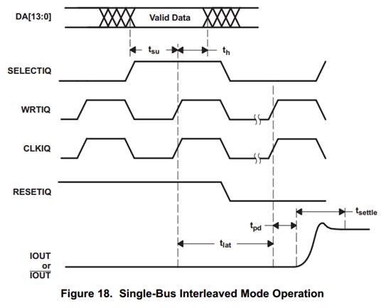

您好!关于DAC5672的Single Bus Interleaved模式,我会尽力帮助您解答问题。
首先,我们需要了解Single Bus Interleaved模式的基本概念。在这种模式下,DAC5672会将两个通道的数据交替输出,从而实现双倍的数据速率。具体来说,如果输入时钟为200MHz,那么数据速率将达到400MHz。
关于您提到的在时钟的上下边沿采样的问题,这取决于您的具体应用场景。在某些情况下,您可能需要在时钟的上下边沿采样,而在其他情况下,您可能只需要在上边沿或下边沿采样。这取决于您的信号处理需求和系统设计。
至于Select IQ的速率问题,根据DAC5672的数据手册,Select IQ的速率应该是输入时钟的一半。这意味着,在您的例子中,Select IQ的速率应该是100MHz。这是因为Select IQ信号用于选择I或Q通道,而这两个通道的数据是交替输出的。因此,Select IQ的速率应该是输入时钟的一半,以便正确地选择通道。
希望这些信息能帮助您理解DAC5672的Single Bus Interleaved模式和Select IQ的速率问题。如果您还有其他疑问,请随时提问。
