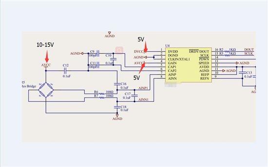

ADS1230怎么处理才能使信号在芯片量程范围内?
  • 如上图所示,使用的芯片是ADS1230芯片,重量传感器的电压是10-15V,芯片的电压都是5V,发现重量传感器输出的电压超出了芯片的量程范围,将重量传感器的电压降到5V就能正常工作了。如果一定要用10-15V电压给重量传感器,那需要怎么处理才能使信号在芯片量程范围内,加运放?且是负反馈?求高手指教,不胜感激

首先,你的gain管脚接的是高电平,选择的是PGA=128,接低电平的话可以选择PGA-64,这样子可以增加一倍的差分电压的输入;
其次,如果还是不行的话可以考虑利用运放进行缩小送入ADC的输入短;
当然你可以选择差分输入电压满足要求的ADC,你可以重点关注一下重量传感器的输出电压。

 建议是加一级运放,将输入信号范围缩小到满足ADC输入范围,如果ADC需要全差分输入的话,选择全差分运放实现单端到差分转换,再给ADC。

要使重量传感器的10-15V电压信号在ADS1230芯片的5V量程范围内,可以采用以下方法:
1. 使用电压分压器(电压跟随器):
   可以设计一个电压分压器,将重量传感器的10-15V电压信号分压至5V范围内。例如,可以使用两个电阻R1和R2,将R1连接在10-15V电压和地之间,将R2连接在R1和5V输出之间。这样,通过调整R1和R2的阻值,可以将10-15V电压信号分压至5V范围内。具体阻值可以根据以下公式计算:
   Vout = Vin * (R2 / (R1 + R2))
2. 使用运放进行电压跟随:
   可以使用一个运算放大器(运放)来实现电压跟随功能。将运放的输入端连接到重量传感器的10-15V电压信号,输出端连接到ADS1230芯片的输入端。在这种情况下,运放需要配置为非反相放大器,即增益为1。这样,运放将输出与输入电压相同的信号,但电压范围限制在5V内。为了实现这一点,可以在运放的反相输入端添加一个分压器,将10-15V电压信号分压至运放的供电电压范围内。
3. 使用负反馈:
   在上述两种方法中,都可以使用负反馈来提高系统的稳定性和线性度。负反馈可以通过将运放的输出端连接到其反相输入端来实现。这样,当输出电压偏离预期值时,负反馈将自动调整运放的行为,使其输出电压保持在预期范围内。
总之,要使重量传感器的10-15V电压信号在ADS1230芯片的5V量程范围内,可以采用电压分压器、运放电压跟随或负反馈等方法。具体选择哪种方法取决于实际应用场景和需求。希望这些建议对您有所帮助!
