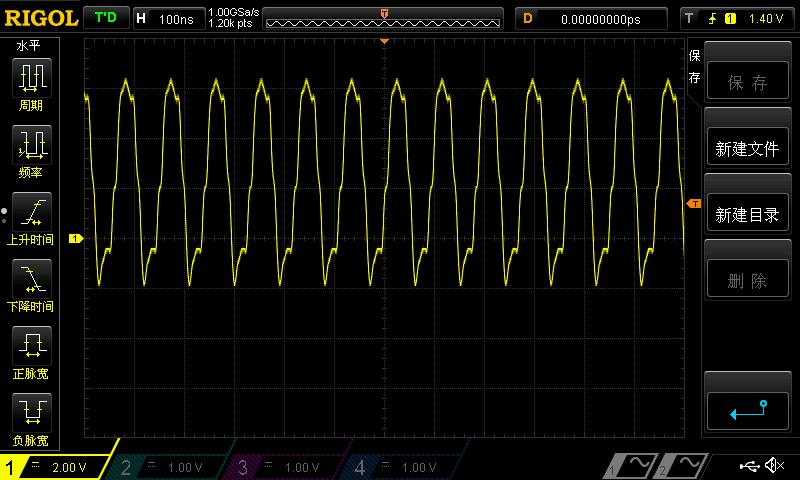

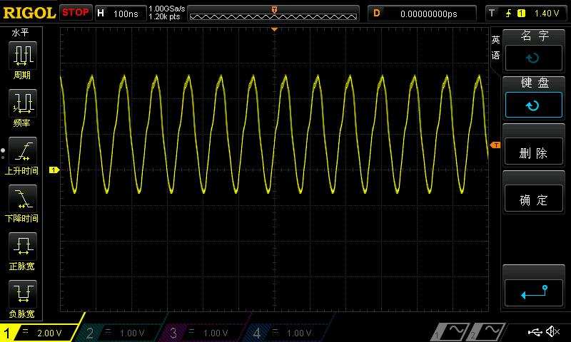

DDC112U CLK的正确波形应该是一个干净的方波信号,具有清晰的上升沿和下降沿。方波信号的特点是其在高电平和低电平之间快速切换,没有过度的圆滑或斜坡。这样的波形有助于确保数据采集的准确性和稳定性。
根据您的描述,CLK信号在传输过程中受到了影响,导致波形变得圆滑,这可能是由于线路较长和RC低通滤波器的影响。为了改善CLK波形,您可以尝试以下方法:
1. 缩短线路长度:减少线路长度可以降低信号衰减和干扰,从而改善波形。
2. 使用差分信号:差分信号可以减少共模干扰,提高信号完整性。
3. 优化RC滤波器:调整RC滤波器的参数,使其更适合您的应用需求。例如,可以尝试使用不同的电阻和电容值,以获得更好的波形。
4. 使用高速数字隔离器:在MCU和DDC112U之间使用高速数字隔离器,可以减少信号干扰,提高信号完整性。
5. 检查电源纹波:确保MCU和DDC112U的电源纹波在可接受的范围内,以避免对CLK波形和A/D读值产生影响。
6. 检查地线布局:确保地线布局合理,以减少地线环路和干扰。
通过以上方法,您可以尝试改善CLK波形,从而降低电源纹波对A/D读值的影响。希望这些建议对您有所帮助。
