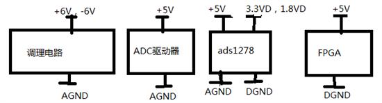

在回答这些问题之前,我们先了解一下ADC(模数转换器)和FPGA(现场可编程门阵列)的基本概念。
1. ADC的DGND处理:
DGND(数字地)是数字电路的地线,用于连接数字电路的地。在电路设计中,DGND应该与模拟电路的AGND(模拟地)分开,以避免数字噪声干扰模拟信号。因此,ADC的DGND应该与FPGA的DGND相连,而不是与模拟电路的AGND相连。
2. 电源系统设计:
在设计电源系统时,我们需要考虑电源的稳定性、纹波和噪声等因素。根据您的描述,您有三组电源:±6V/GND1,+5V/GND2,+5V/GND3。以下是电源分配的建议:
- ADC:ADC通常需要稳定的电源,因此可以使用±6V/GND1作为ADC的电源。
- FPGA:FPGA可以使用+5V/GND2作为电源,因为FPGA通常需要较低的电压。
- 其他数字电路:可以使用+5V/GND3作为其他数字电路的电源。
请注意,这些分配仅作为建议,具体分配可能需要根据您的电路设计和需求进行调整。
3. ADC的采样时钟ADCCLK来源:
ADC的采样时钟ADCCLK可以由晶振提供或由FPGA提供。以下是两者的优缺点:
- 晶振提供:晶振提供的时钟通常具有较高的稳定性和精度,适用于对时钟精度要求较高的应用。但是,晶振的成本可能较高,且需要额外的电路来驱动ADC。
- FPGA提供:FPGA提供的时钟可以方便地与FPGA的其他功能集成,降低成本。但是,FPGA提供的时钟可能受到FPGA内部噪声的影响,导致时钟精度降低。
综上所述,如果您的应用对时钟精度要求较高,建议使用晶振提供的ADCCLK;如果成本和集成度是主要考虑因素,可以选择FPGA提供的ADCCLK。
