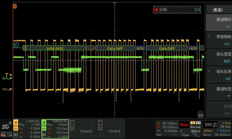

目前我的一个设备使用了ADC芯片ADS1110,在打外壳静电的过程中,ADS1110不正常。具体如下:
设备信息:
1、设备是220V供电,3PIN的插头,设备带等电位线,工作时,等电位线要接大地。设备的3PIN插头的地与等电位的地以及PCB板弱电部分的GND是连接在一起的。
2、设备外壳的金属部分也是连接到大地上的。由第1条可知,外壳的金属连接和3PIN插头的PE以及PCB弱电部分的GND和等电位的地都是连接在一起的。
现象:

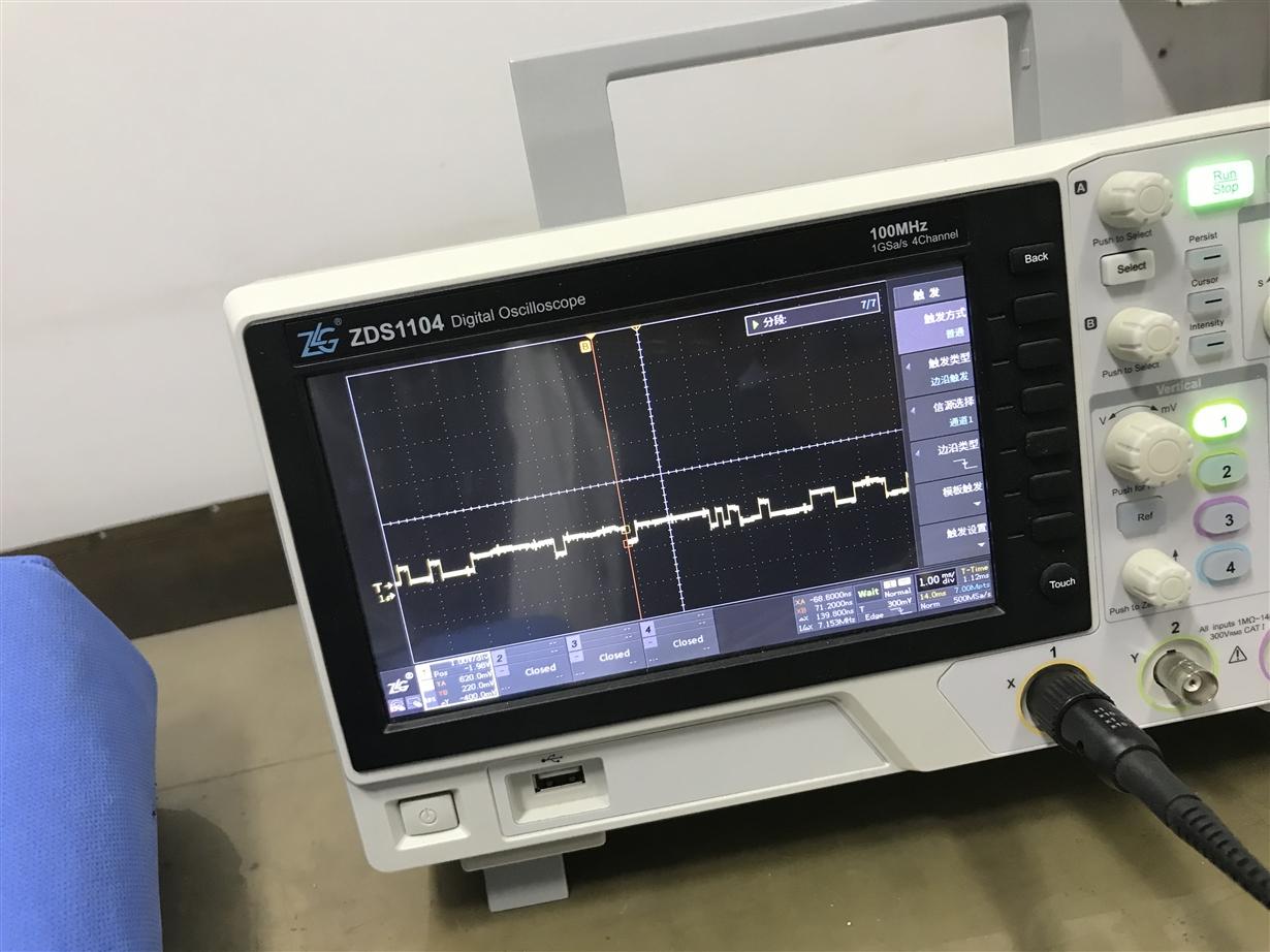

1、静电枪6kV,打到外壳的金属部分,ADS1110工作异常。静电枪打完后也不能恢复正常,需要重新启动设备,ADS1110才能正常工作。
2、通过示波器测量发现,发生异常后,ADS1110的IIC的SDA电平不正常,高电平只有不到1V,正常是3.3V。并且ADS1110的IIC无法正常响应。

2024-11-29 15:00:54
在用ADS1110时候,它的地和PCB的地隔开了,用一个磁珠最终连在一起,怕PCB的地对ADS1110有干扰。就是这个磁珠导致ESD过不了,并且EFT也会有影响。今天把磁珠换成0R的电阻,ESD过了,一点问题没有,并且EFT也过了。
